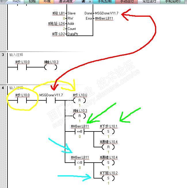

引用8楼详细内容:
看……
红色,Done发生,复位自己黄色。
绿色Done并且没错,进行下一步。下一步是什么别管。
蓝色Done并且出错,进入到“下驱”表示下一个驱动器,放弃所有上面叫你别管的所有读写需求。并且标志一个“通错”表示这个驱动器出错了,该咋整咋整。
整个程序功能很好明白啊。
有时侯碰到没有done标志,也没有错错误,怎样处理这种情况?
