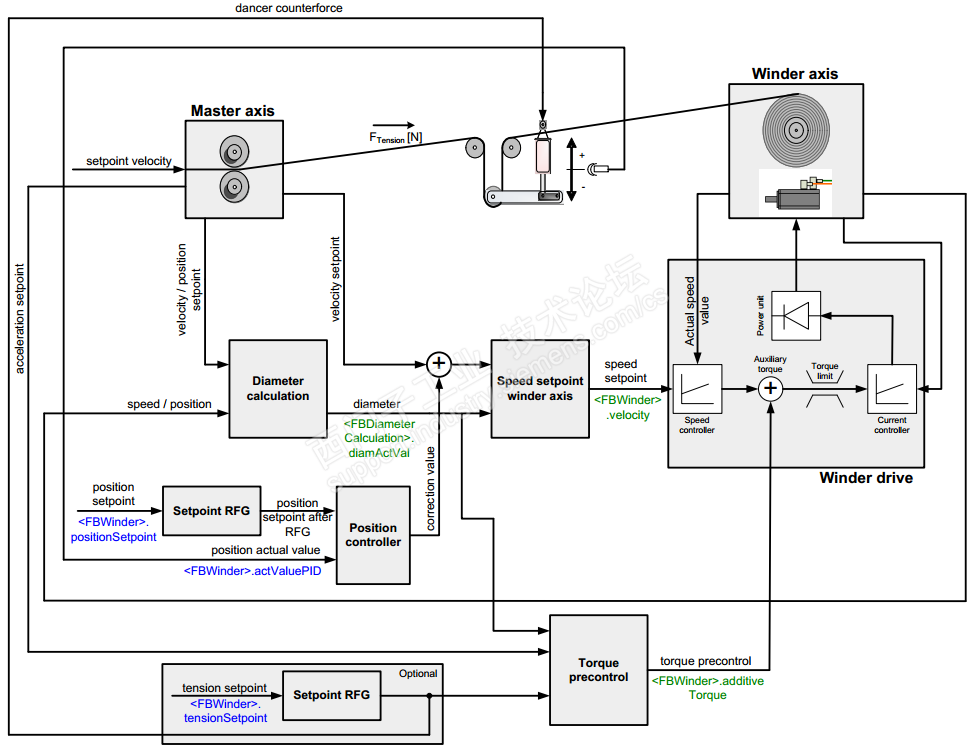

如下图
变频器或者伺服应该处于速度模式?速度模式可以叠加一个扭矩吗?在AB PF755中可以用SUM模式进行叠加。S120应该有这个功能(precontrol torque),如何设置? 如果G120可以用吗?望高手帮忙解答一下,多谢!
