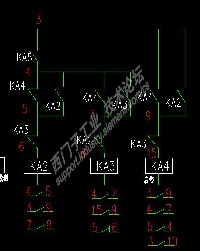

以下是引用梦天空在2017-03-24 16:05:24的发言 >43楼
楼主不会是用了欧姆龙的假货吧,这种继电器欧姆龙的太多太多了,曾深受其害,我们用的欧姆龙假货一是发热严重,二是触电容易粘连,三就是楼主这情况,反应慢。后来都改用魏德米勒和施耐德的了。
换下其他品牌的再试下
以下是引用一世天蓝在2017-03-17 12:02:44的发言 >楼主:各位师傅,我这两天...
引用楼主详细内容:
各位师傅,我这两天用中继做了个一键启停的电路。一开始是在220V交流的中继上做的,实验可行。后出于公司的习惯,我改成DC24V的中继,结果,同样的电路,换了个继电器线圈规格,电路就失灵了,我以为是我的电路有问题,于是上网搜索一键启停的电路,结果找到了一个叫经典电路的,发现电路跟我的一模一样。于是现在有点蒙圈。但是,我如果把那个控制启动跟停止的继电器换成接触器,又可以正常使用,但是如果3个都用中继的话,就得用220v交流中继,否则不行。大家知道为什么吗?
我以前也用过假的欧姆龙继电器,确实如梦侠所说情况相同。我现在买欧姆龙继电器都是通过代理商来的。不能在市面上买市面上买的大部分是假的。
