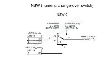

以下是引用kdrjl在2017-03-24 09:23:04的发言 >19楼
回Zane版主,G120自由功能块的模拟开关只有两个,不够用,模拟量的锁定块也没有。用外部通讯做没问题。上位机解决。
以下是引用Zane在2017-03-24 00:26:45的发言 >18楼: G120做不到吗?我...
引用18楼详细内容:
 G120做不到吗?我觉得可以啊
P1503       =   R20220
P20218.0  =   R80
P20218.1  =   M_Set
K侠,试试这个行不行?
