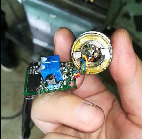

上周六天气炎热,不曾想无尘车间中央空调用约克冷冻机不工作了,检查操作屏参数发现系统机组1内高压值是零了。
检查高压传感器,发现传感器出线位置有泄漏,就是因为这个泄漏导致系统压力检测不出来。
刚好这个压力传感器没有备件。订购也是需要时间的,怎么办?车间内正在生产,封闭车间内温度上升到40-50度左右了。如果冷冻机不能尽快恢复工作,就要停产了。
分析电路图及实际电路板工作情况,没有高压值数据,系统还是可以开机的,压缩机可以正常由电路板输出启动,只是3台冷却风扇因为没有高压数据导致不能工作,不能工作就会造成系统高压实际压力很高,造成系统安全阀打开及损坏压缩机,使用加制冷剂仪表查看系统实际高低压数值是正常的。是具备正常开机条件。
根据冷冻机的工作原理,紧急改进电路,使用了四个单极开关,人工控制直接给3台冷却风扇接触器线圈及1个管路电磁阀通电源工作,再配合系统电路板输出,开机后制冷正常,车间内温度很快就降下来,临时解决燃眉之急。
