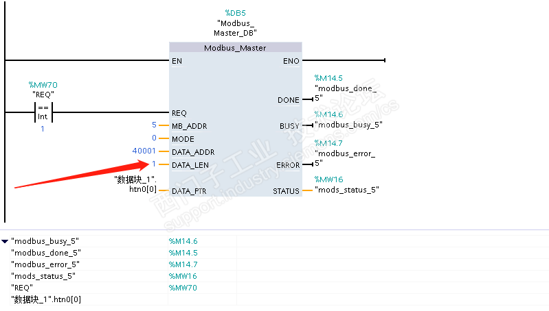

折腾了好几天,终于今天能把modbus连接上了
试着读个温度(地址0000H,modbus地址40001),读1个字时,能读出来值
但是想把实际温度和设定温度一起读时(0000H是显示温度,0005H是设定温度),数了一下共6个字,那就一次读字的长度是6个,但是这时modbus_master右边的busy就一直报警,读不出来,请问这是什么原因呢?
