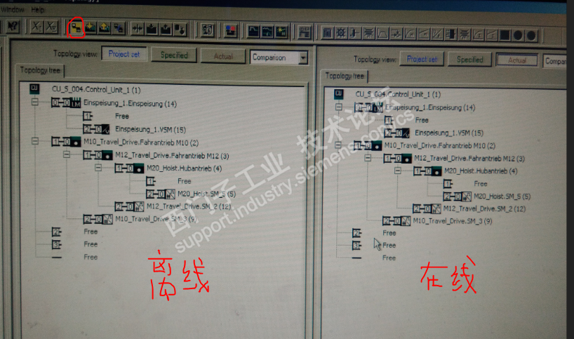

用SCOUT软件读取驱动器的参数,在线诊断,查看DriveCLiQ是否断了。
用离线项目在线,可以看到离线和在线的区别。
你还可以查看诊断信息,报警记录。
谢谢您的建议,我还真没想到这种方式监控看看!
