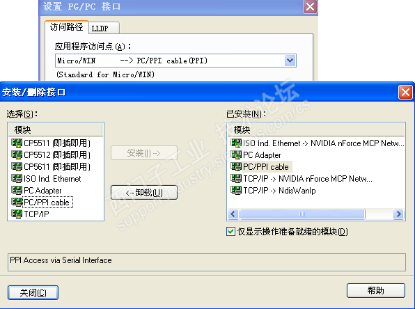

以下是引用ayang99在2018-11-24 13:29:16的发言 >楼主
s7-200 Micro/win 软件的问题--PC/PPI
最近在虚拟机上安装了win7-64位旗舰版系统,
并且安装了  STEP 7 Micro/WIN V4.0 SP9完整版安装包:
http://w2.siemens.com.cn/download/smart/STEP-7MicroWIN%20V4.0%20SP9%E5%AE%8C%E6%95%B4%E7%89%88.zip
安装一切正常(没有出现任何错误提示,且虚拟机中无杀毒软件,并以管理员方式安装),
软件装完后,采用 PC/PPI  方式无法与 PLC通讯上传/下载,
(编程线和CPU224XP 在 另一台xp系统的电脑上使用正常)。
观察发现 Set PG/PC Interface 中 ,PC/PPI cable 好像不太正常。
  1. 界面是英文,显示的 是 PC/PPI cable. PPI.1  (正常的那个电脑是PC/PPI cable. PPI )
  2. PC/PPI cable 选中后,没有描述信息(正常的那个电脑有)
  3. 设置界面中 有“复制”按钮,能否将正常的那个电脑的 接口驱动,复制过来呢?
虚拟机中 如下图
正常XP系统的电脑如下图
虚拟机已经换过几个系统,包括win7系统 和 XP系统,装完的效果都是这样,不知道是哪儿的原因。
原来曾经在其他笔记本上用 虚拟机中也装过 STEP 7 Micro/WIN V4.0  的,并且可以正常使用,
但是时间长,当时装的安装包 现在已经不能确认了。
