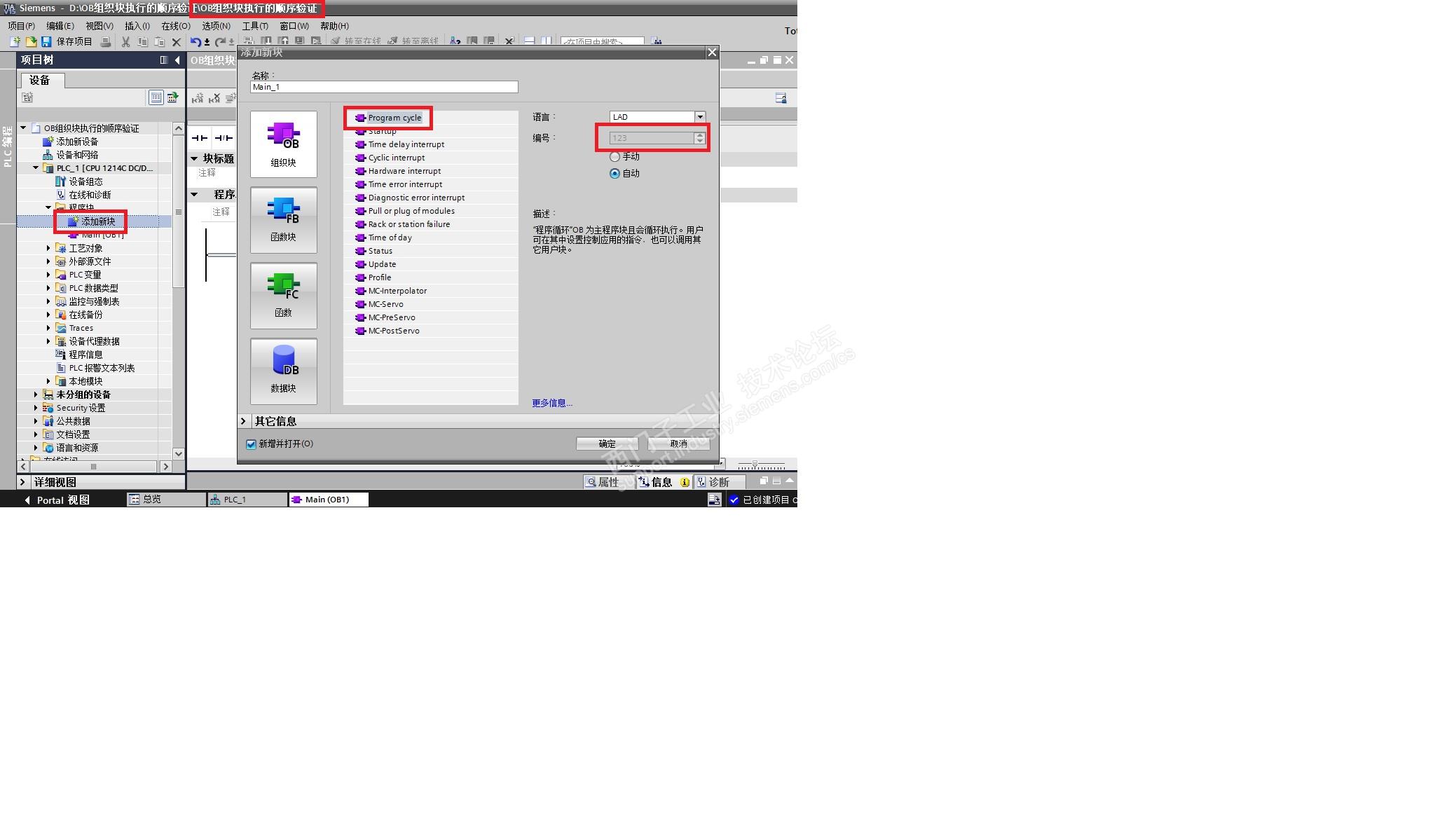

1) 创建一个验证项目,分别创建OB123/OB124,图示:
按系统默认,定义自定义组织块,编号分别是OB123、OB124。

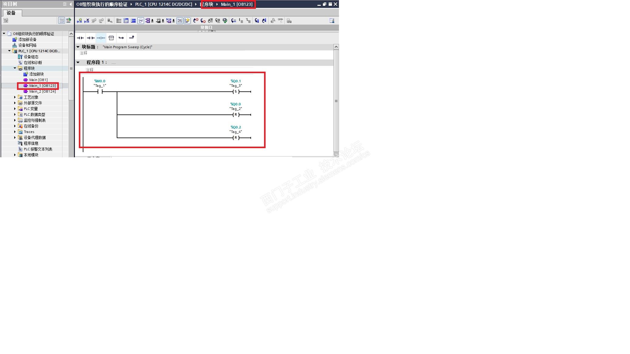

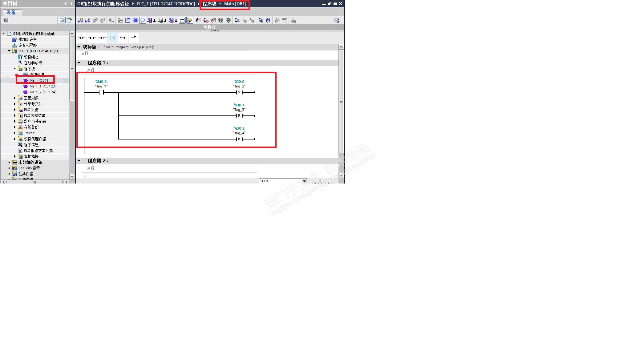

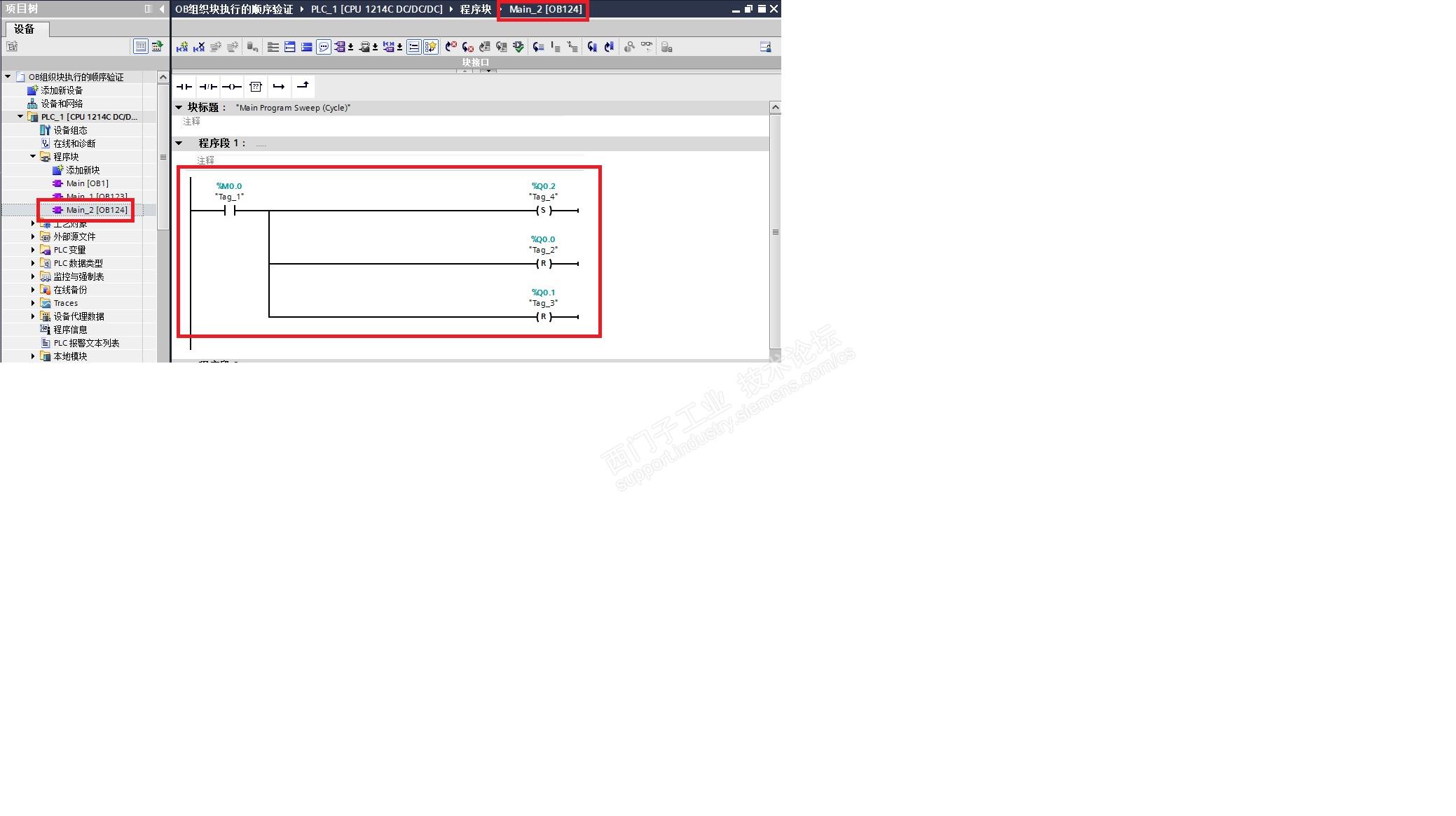

2) 分别在OB1/OB123/OB124编辑一个简单的测试程序,使能M0.0 = 1后,看Q0.0/Q0.1/Q0.2到底那个被置位,图示:
OB123:
OB124:

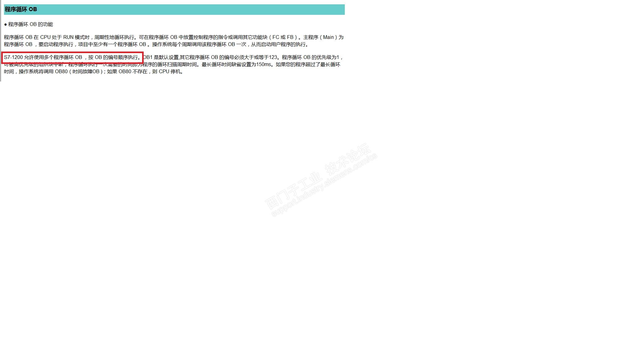

3) 程序非常简单,按我看帮助的官方解释,应该是按顺序执行的,那么通过3个OB组织块的运行结果,应该是Q0.2 = 1,官方帮助截图:

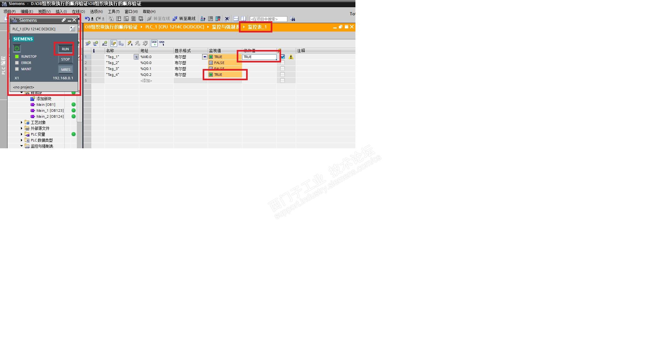

4) 将编辑好的测试程序,编译ok!后下载到模拟仿真器:
创建应该监控表1,填入需要监控的这些变量:
   运行的结果,正如我理解的那样,最终是Q0.2 = 1 ,也就是说,先执行OB1,然后再执行OB123,最终执行OB编号高的OB124,这个理解在此得到证实。
