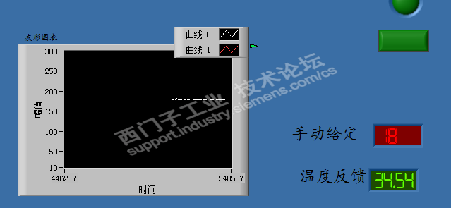

        其他的部分就不说了,就说上面的烘烤箱加热部分。原设计的加热硬件是用“电力调整器”三相调压,电热丝用的镍铬丝,电阻0.176Ω,最高设计电压是15.7V,三角形连接,三组总功率是4.2KW。我提出这个电力调整器可能会对其他部分有干扰,这东东肯定是可控硅调整导通角的,最好用调功器,结果没人搭理本胖,那就等货到了再说吧。
        PLC的AO控制电力调整器的输出电压,我说这个15.7V占比太低了(15.7/380×100=4.132%),控制的分辨率太低了,还是没人搭理本胖。本胖已经感觉到领导可能觉得俺为将来控制不了温度找借口呢,于是闭嘴。
        硬件全部到齐,C16断路器给电力调整器供电,电力调整器的输出用35mm2电缆连接电热丝,温度检测用K偶,用转换器变成0-10V接入CPU自带的AI,用CPU自带的AO控制电力调整器的输出电压。
        由于要的很急,本胖晚上一个人加班,先手动给定PID,10%,温度反馈慢是有心里准备的,屏幕上的另外一个温度反馈(参考腔温度)原来很平直的曲线出现了毛刺,这个应该是干扰,如图。
        过了一会儿,我把PID的给定加到了20%,哪知道不到10秒钟,C16断路器跳闸了。经过反复的试验,发现给定到18%,可以坚持10分钟不跳闸。温度显示一共上升了6℃。这个试验就进行不下去了。跟领导汇报后,回家去鸟。
        上面的百分比都是另外×了0.0413的,100%相当于4.13%(100%是15.7V)。

        磁性调压器果然买不来,只好买了380V/20V的变压器和200A的支持低压的固态继电器(支持最低6VAC),11号到位了。用这个试验,硬件部分一切正常了。
