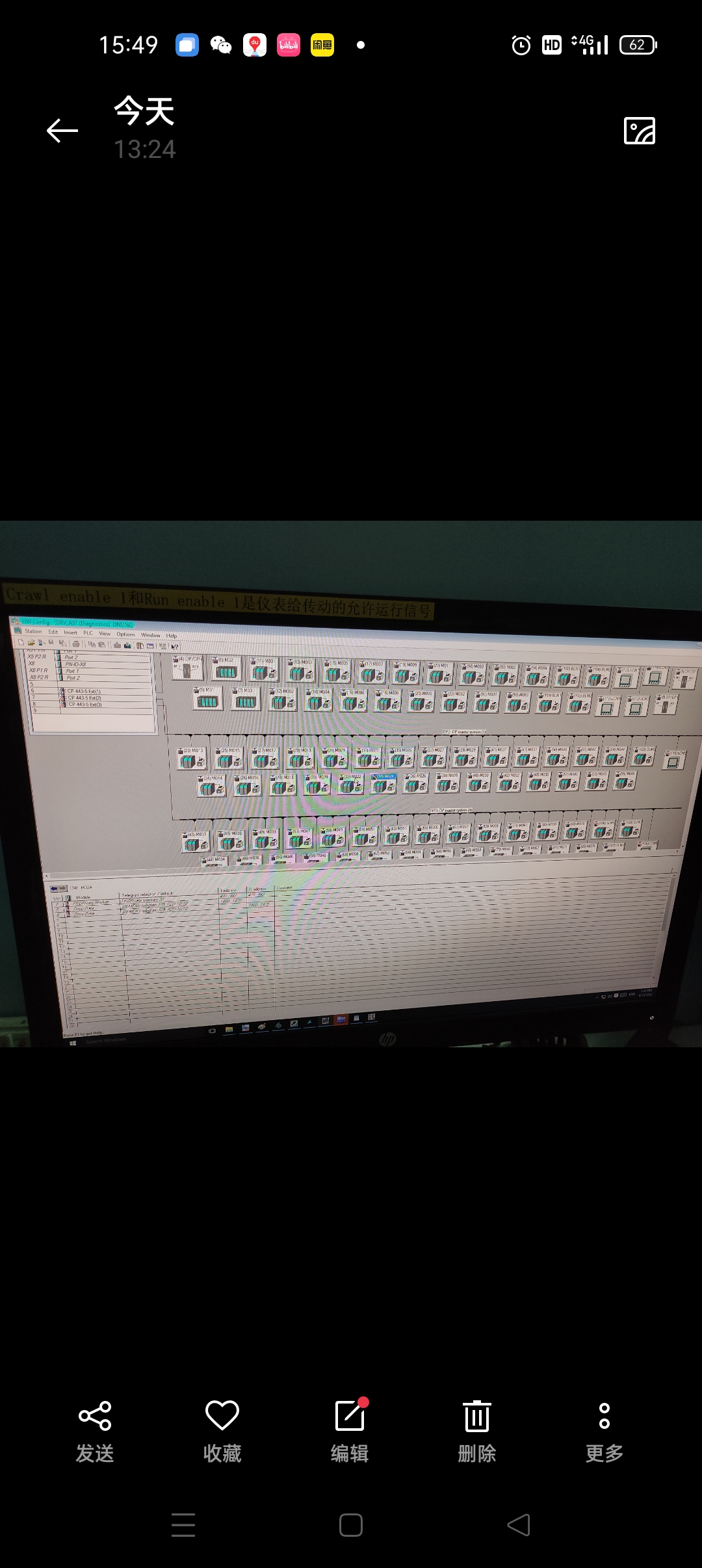

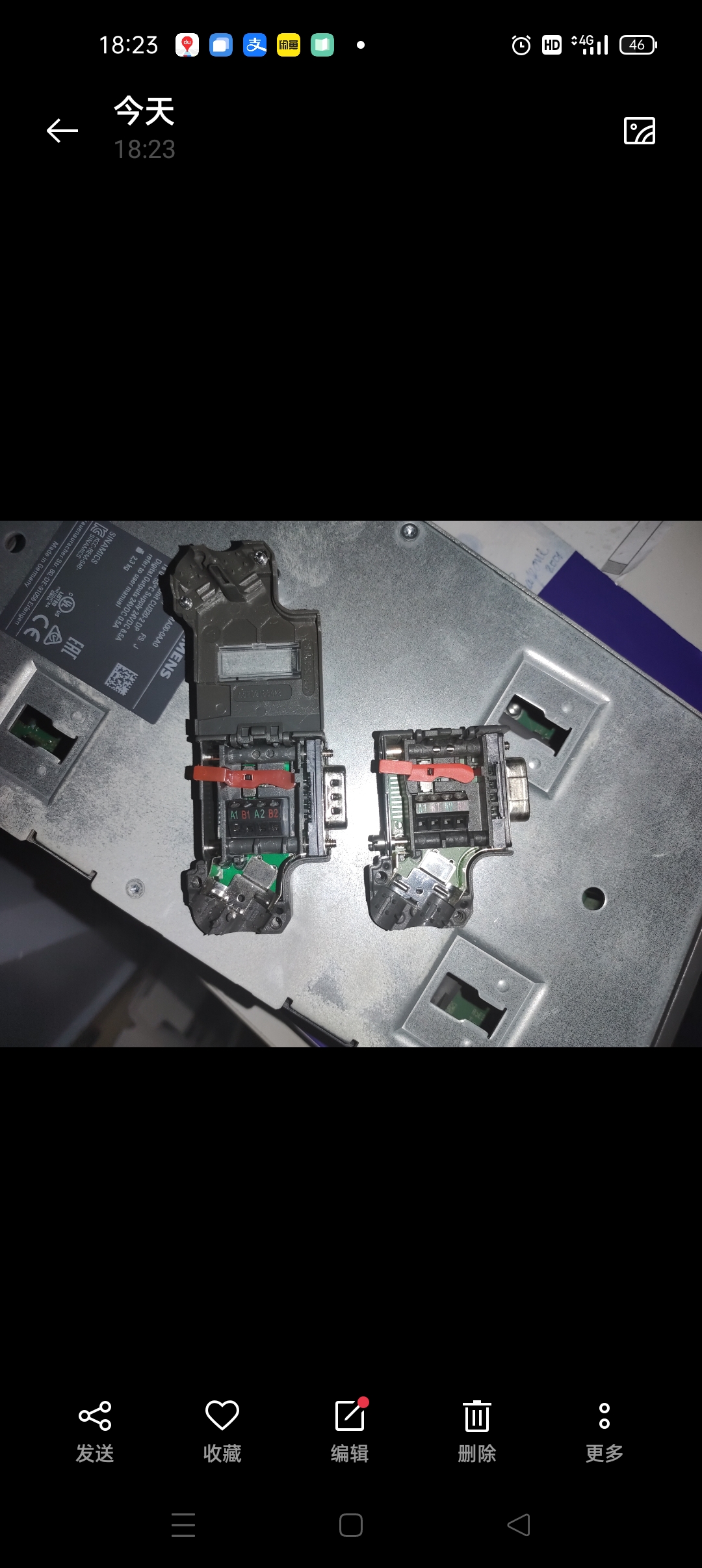

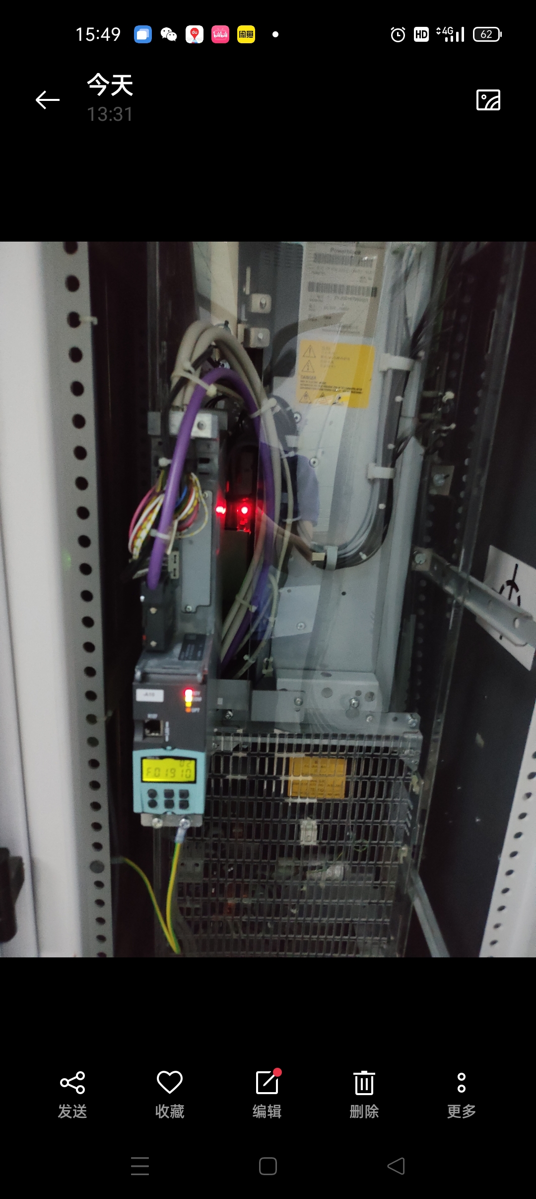

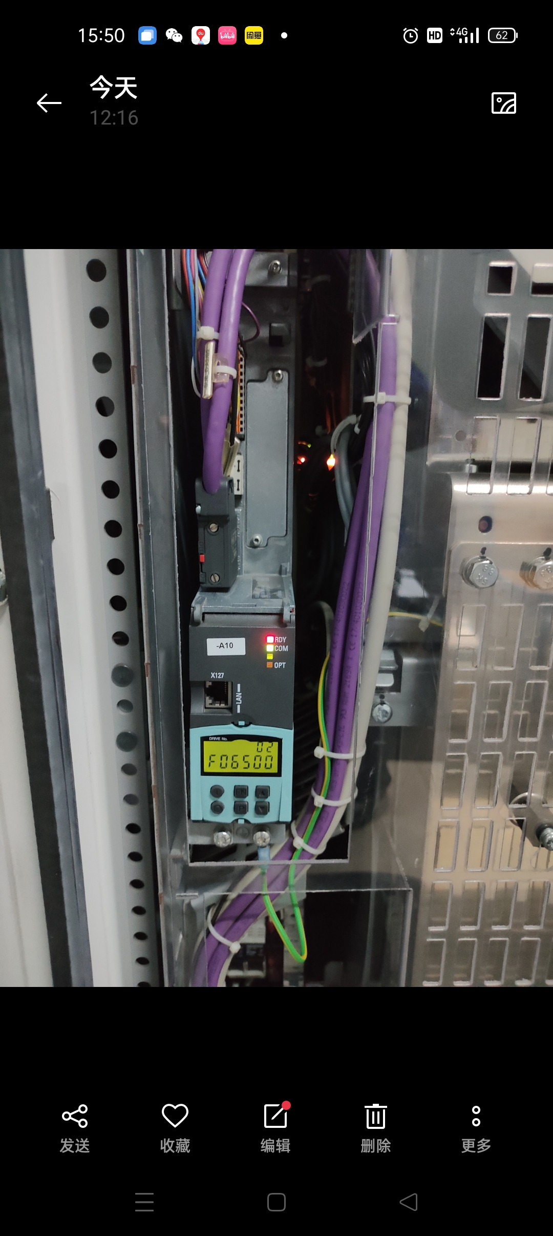

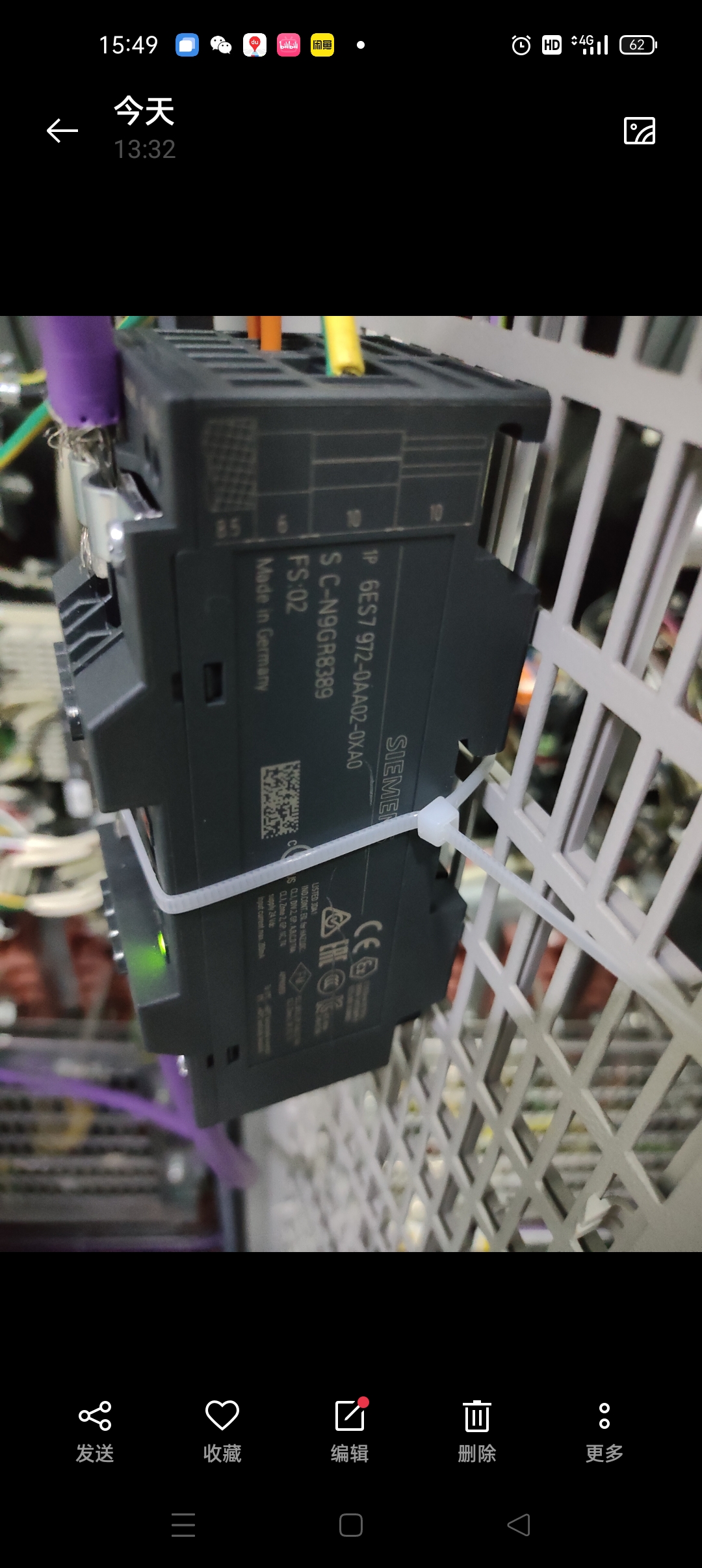

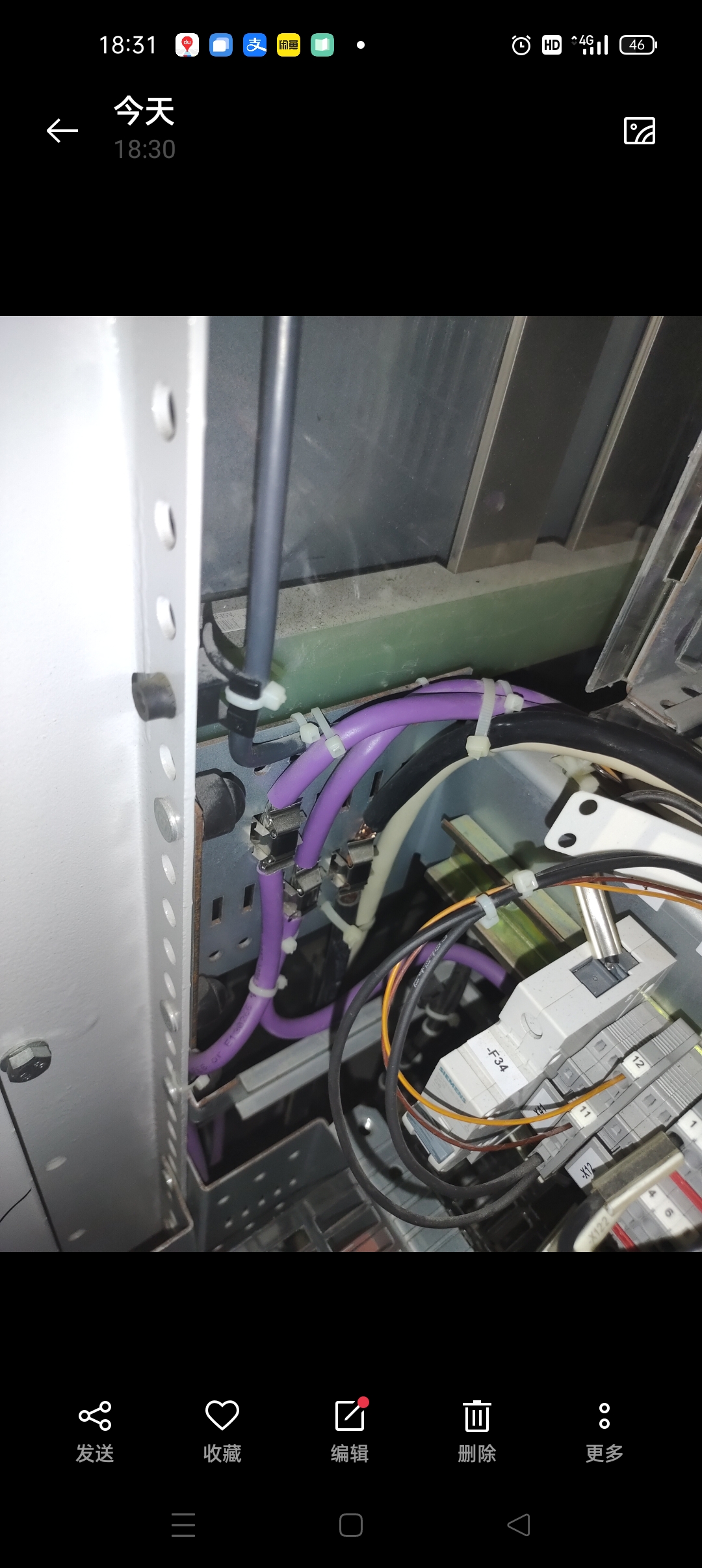

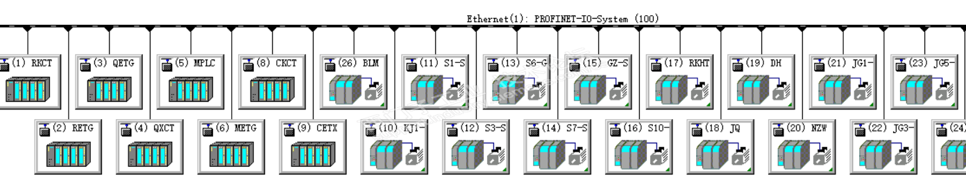

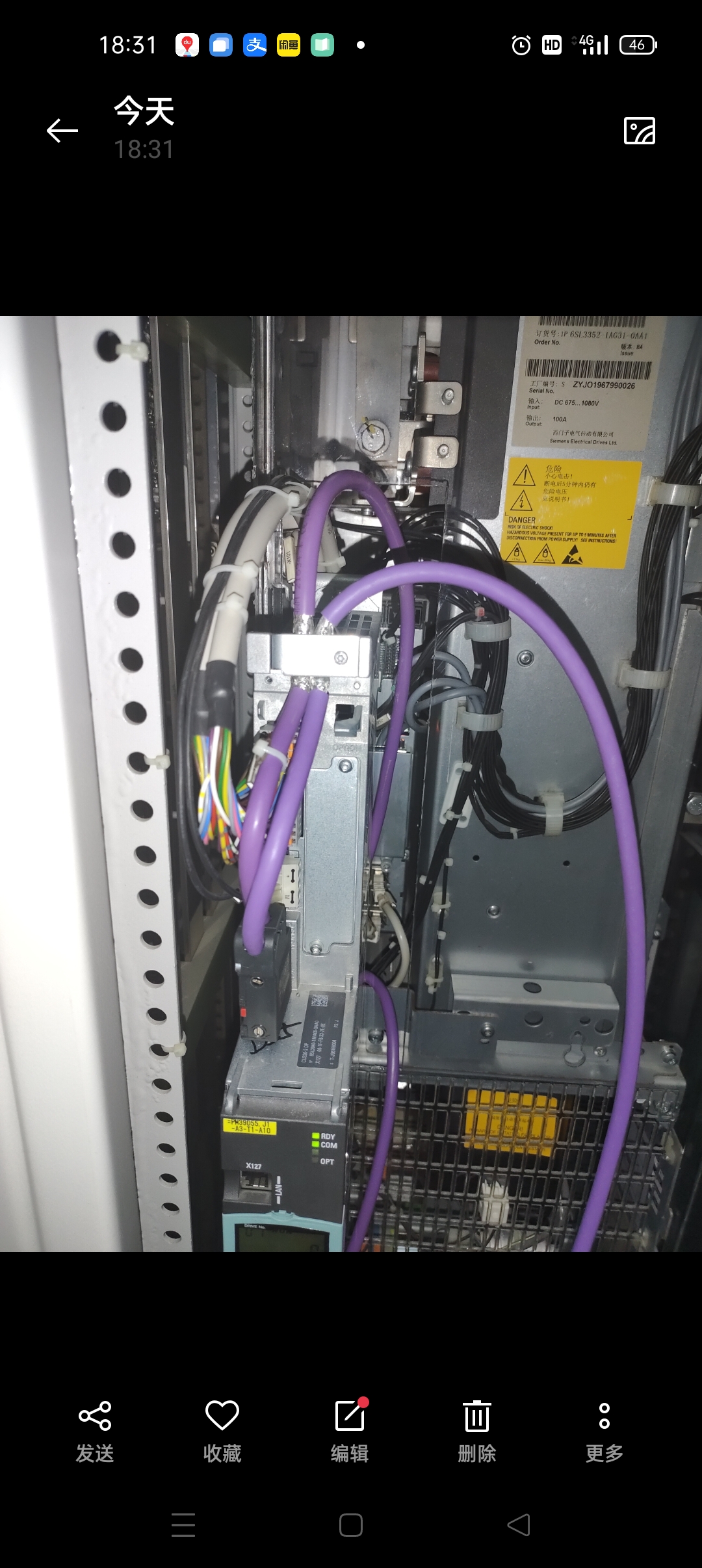

起因,6月初通讯故障,检查更换两个dp通讯接头,复位后正常 6月9号检修,技术员更换cpu重新下载备份程序,13号开机,开到一半张力问题不能上卷,继而发生通讯故障,全线60多个s120/150全部跳停
1-?然后再次更换,检查所有dp接头,复位后故障依旧无法消除
2- 重新断电下载程序,检查所有变频器
3-测量接地电阻0.147左右,最高0.325属正常范围
4-cpu故障诊断缓存区未同步时间,故障一大片无参考意义
5-通讯终端电阻检查
停机48小时无法解决,厂里报外协计划请西门子李*然,李工13日凌晨到达
6- 使用profitrace检测通讯站点,电压均为5v左右波动,未发现问题
7-重新做新的通讯电缆和接头,开起来隔4小时还是跳停,故障说明SLM groud fault,接地电阻测试仪为274千欧复位后开启。
8-传输100米波特率设置1.5mb,检查正常,中间SLM风机电容烧掉更换后,开几小时全线跳停。
9-现在更换cu320暂时开起来了。观察中问题点还未找到 10-全部更换dp线,dp接头,还有几个cu320,,统一剥线,接线,压屏蔽层标准,处理整流柜接地电阻低问题后,通讯6-16恢复至今正常。以上仅供参考。标准
