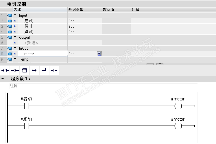

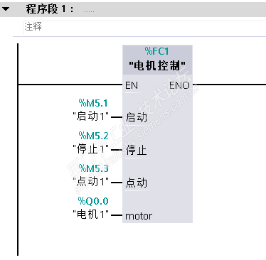

我在FC中写电机启动和点动程序,点动和启动的程序写成一样的,只是开关变量不同。
软件仿真:将M5.1置位后,Q0.0依然是FALSE;然后将M5.1复位,将M5.3置位,Q0.0变为True。将M5.3复位,Q0.0变为FALSE。
我能理解M5.3变化时Q0.0的变化,但无法理解M5.1变化时,Q0.0为什么不变化。请教大家,谢谢!
我用的博图V14。
