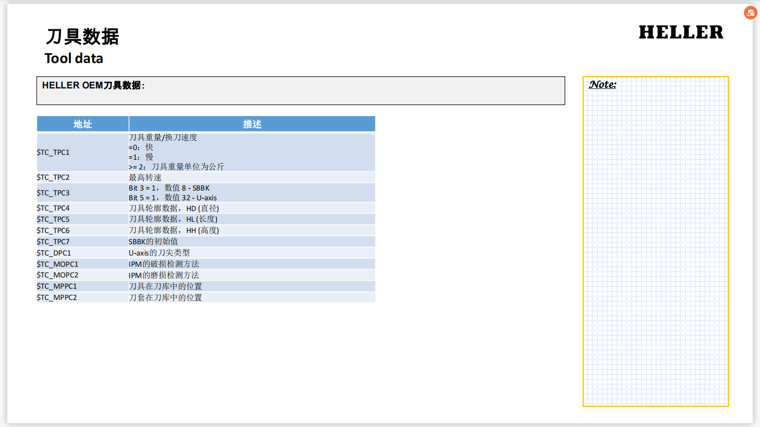

回复:如何通过编程使刀具名称10103刀具号21的刀检SBBK处于打开状态?
