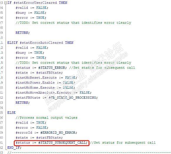

看例程的 逻辑status的值 永远赋值的是#STATUS_SUBSEQUENT_CALL,那么第一张图中status:=#status_no_call  这个还有意义吗
