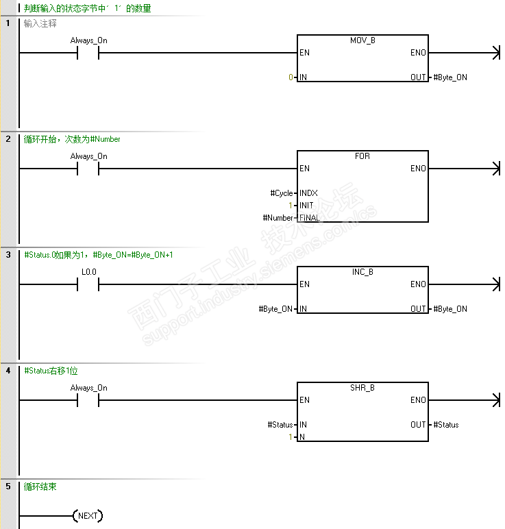

回复:双字的bit位为1的个数怎么统计?
Linseng
    8
注册时间:2020-05-04
发布于 2024-06-02 16:58:32
问题1如上,问题2类似
