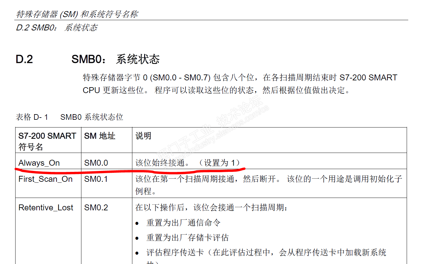

回复 紫竹轩宇 :
S7-200 PLC 中使用 SM0.0(Always_On)作为每个 Network 起始条件的情况太多了!在你所示的程序段中使用并不稀罕。
请看下面的截图,取自 S7-200 Smart PLC 手册。可以知道 SM0.0 是系统寄存器,且为只读的。所以不是程序可以修改的:
既然是系统寄存器内的数值,那么肯定是由 PLC 自己控制的。而对于 SM0.0,大概只有在 PLC 处于 STOP 状态时才有可能为 0。
另外,PLC 处于 STOP 状态依然是可以在线监控的。
