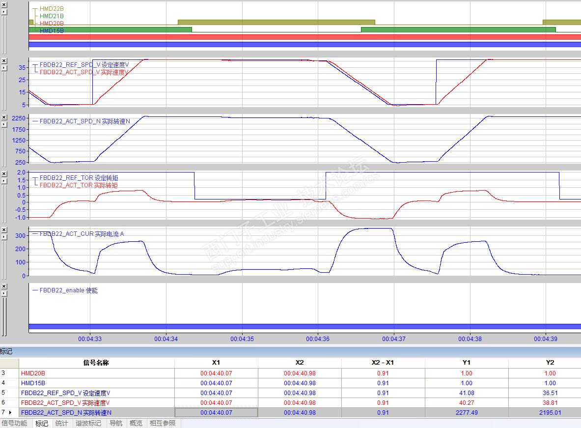

回复:6RA80突然速度升高报60038
小贺儿
    12
注册时间:2008-11-07
发布于 2024-06-14 10:57:11
6楼
以下是引用老兵在2024-06-14 10:07:50的发言 >4楼
有一个细节:
无论故障前后,设定转矩一直是2,而实际转矩及实际电流却一直为0,只是在报故障前两、三秒突然有个上升,对么?
版主你好,故障之前,是属于空载状态,设定转矩是2,应该是200%,实际转矩比较小,2.3%左右,电流也比较低,空载电流。系统肯定是速度闭环,我这个设备是用来给轧件减速用的,到触发条件后减速运行,减速完成后恢复高速,这台柜子用了一年半,昨天出现的问题,当时处理方法是更换了编码器,目前没找到其他原因。感觉有点找不到方向,来这里寻求帮助。下图是正常工作时的曲线
