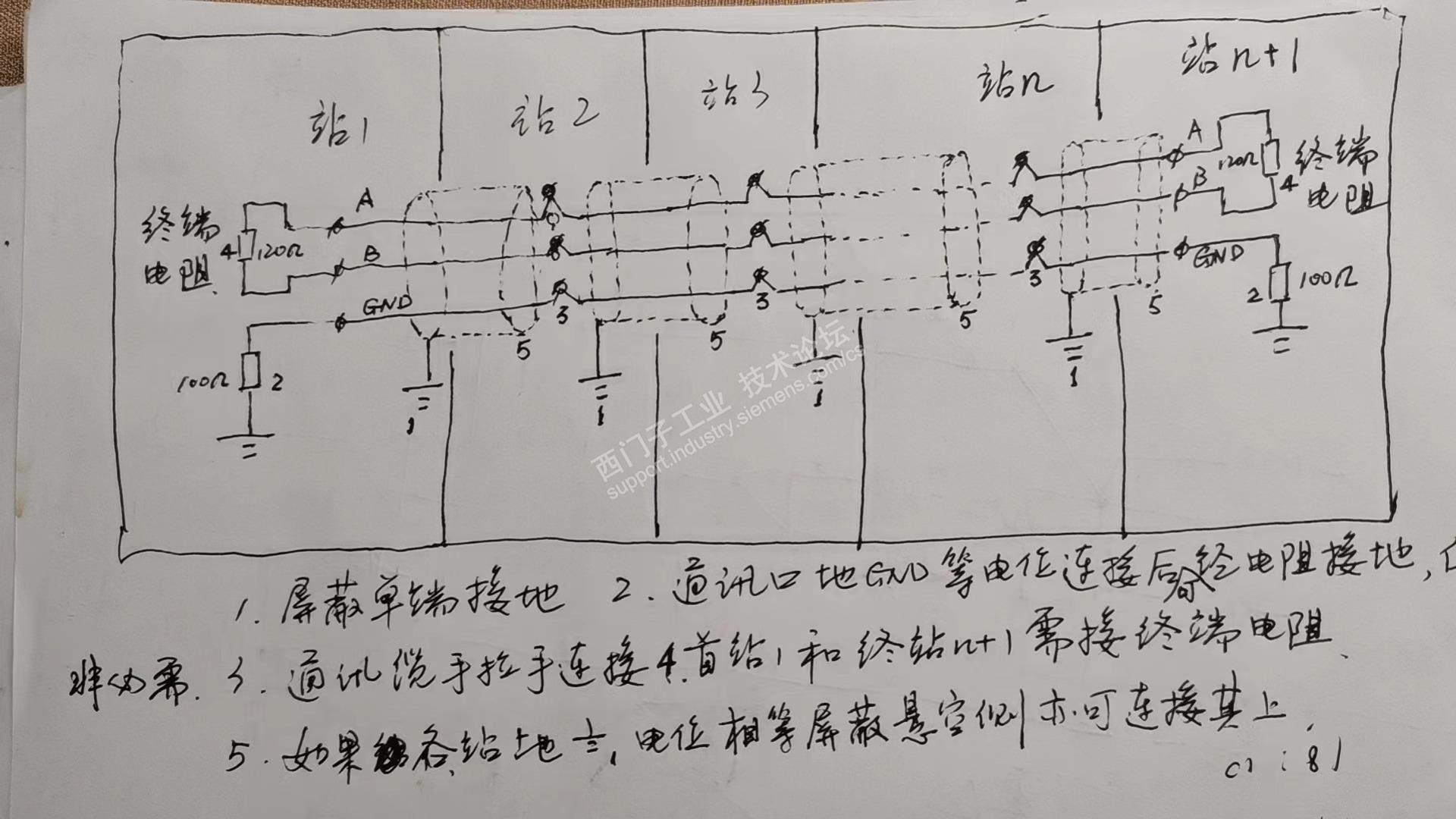

我试着贴张图片说说我理解的方式
