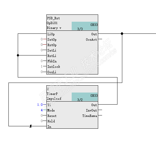

对于 OpDi 块,我是这样用的(用来给 C&E Matrix 保护块复位):
在 WinCC 画面上使用了一个 Button,按下时给这个 OpDi01 块的 SetOp 端 置 1,然后延时 OFF 定时器立即复位 OpDi01 块的 Out。 1秒后复位信号消失。
