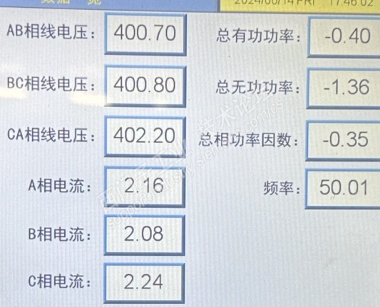

读电表数据 怎么是负值
给楼主个建议,碰到这类疑惑,正确的思路是看看“负值”的IO域,SCADA是连接到PLC的那个变量→PLC是通过智能电表的哪个Modbus地址给PLC变量赋值的,再去看看智能电表的说明书,很多疑惑自己就解决了
