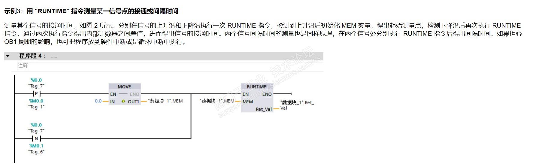

RUNTIME指令!!!!!!!!
对于信号脉宽可能小于1个扫描周期的信号,此法不适用
