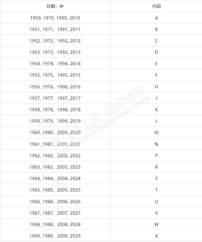

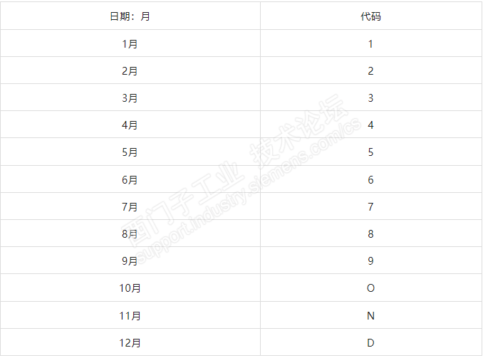

以下是引用太阳神2009在2024-06-16 07:27:35的发言 >9楼
如何根据序列号识别产品生产日期?
https://support.industry.siemens.com/cs/cn/zh/view/109481637
以下是引用thomas_top在2024-06-12 18:23:30的发言 >4楼:想知道这个信息/资料...
引用4楼详细内容:
想知道这个信息/资料在哪里可以找到?
以下是引用zhangli0在2024-06-12 17:35:42的发言 >2楼: (一)序列号中有小...
引用2楼详细内容:
 (一)序列号中有小破折号的
小破折号前面字母代表厂商信息不用管,破折号后面的第一位和第二位,如图所示的“R2”即为生产日期:2003或者2023年2月
(二)序列号中无小破折号的
S+vp这三个字母代表厂商信息不用管,第三位和第四位即为生产日期
