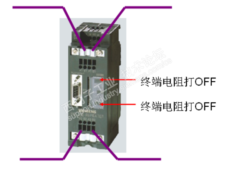

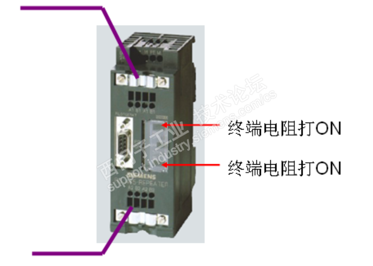

前两天刚刚处理了一个DP通讯故障,今天又被叫去帮忙排查DP通讯故障。到现场后发现一个问题,从 CPU 出来后紧接着装了一个中继器。有点儿不理解这样的用法意义何在?
Profibus通讯电缆的最大长度取决于通讯的波特率,如果电缆超过了所能通讯的最大长度,就需要使用RS485中继器来延长通讯距离。
传输速率(kbit/s)    9.6-187.5    500    1500    3000-12000
总线长度(m)            1000         400      200        100
