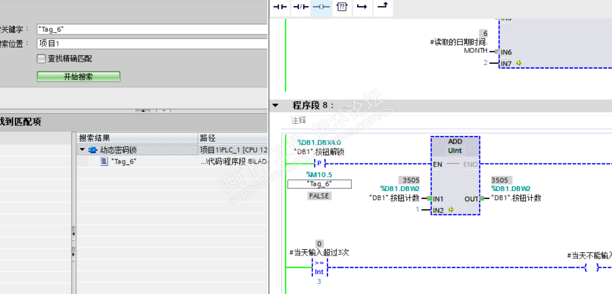

你的M10.5有其他地方给它赋值了,它一直是false,所以上升沿逻辑一直为真,后面就一直加了。
这个M位 只有这一个地方在使用;
