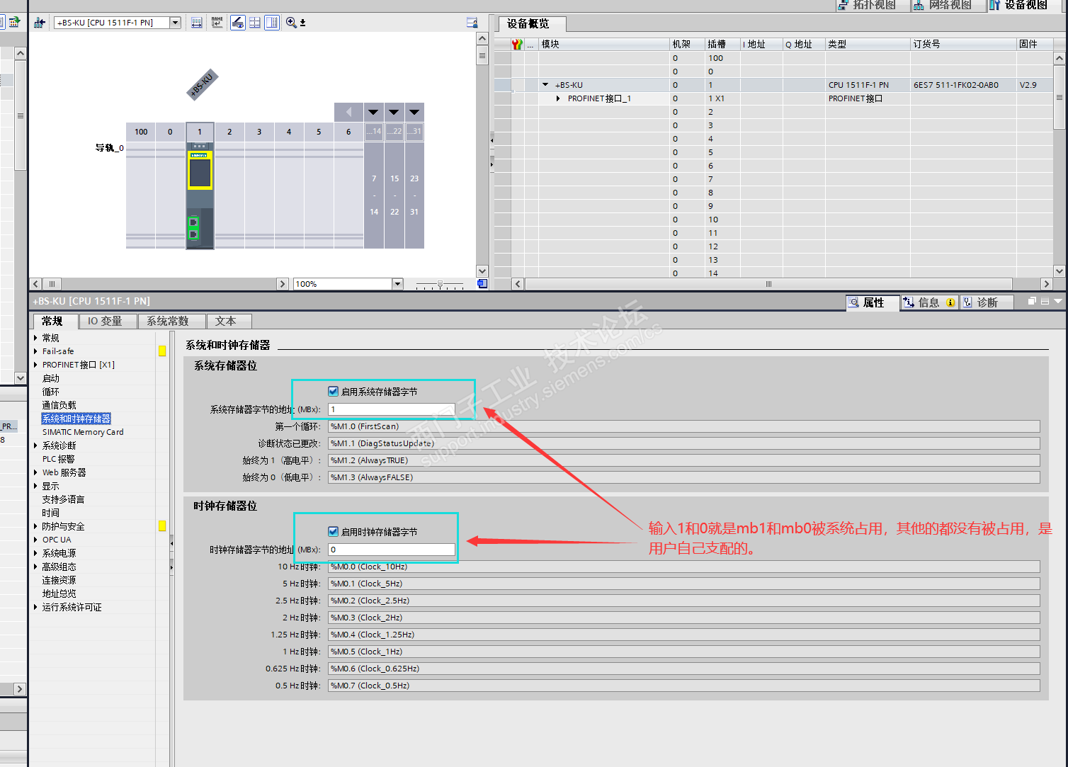

只有这里是系统占用的,其他都是用户自己支配的
