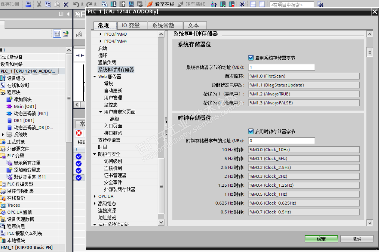

以下是引用zhangli0在2024-06-19 10:39:25的发言 >10楼
你看看你的系统时钟字节里面有没有启用并设置时钟字节?
一般是设置为mb0和mb1.
你的fb如果多次被调用,就不能再fb中使用全局变量来做上升沿。
    刚才厂家技术支持打电话了,但是也没给我解惑 只说我程序问题。但是现象就是我使用前面的M变量就有问题 我也很费解。时钟这块我是默认的 我没有随便改他的起始位置。这个FB块只在主程序中调用了。
   我刚才重新建了一个工程 ,制作上升沿 有正常了。
   算了我也不藏着掖着,我其实是想做一个到点催款的功能。 我把程序上传,大家看看是什么问题。逻辑在网络。我改成m20.0  ,希望大家成帮我看看是我哪些写的有问题。附件上传不了程序,我丢到云盘里了。希望大家有空就下载帮我看看是什么问题
