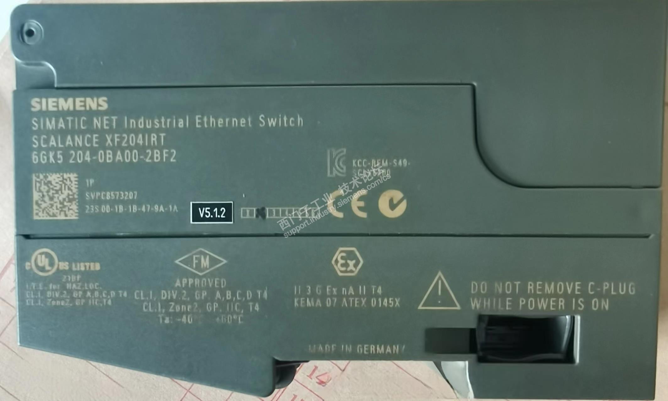

一台德国进口设备  S7-300 的CPU  Profinet 通讯  使用了四个交换机  三个 XF204IRT 和一个  XF208   设备运行中控制电压断开  设备不能上电   XF204IRT  的其中一个网口报错  无法连接网络   恰巧这个交换机的四个网口使用了三个  还有一个网口空闲
到这里问题就出现了  在不了解 XF204IRT 的使用情况下最直接的办法是将故障的网口换到空闲的网口就OK了   真的只有这么简单吗? 当然不可能这么容易了   XF204IRT 的四个网口   每个网口所连接的网络是固定的 不能随意更改的  手上没有备件  现去采购以然来不及的  设备不能长时间停机  怎么办呢?  最后是改了网络拓补  改了网络组态设备运行起来了  对于这种交换机的使用  除了常备备件以外   有没有什么其他好的办法 让问题处理起来简洁一些   或者能否替换成普通交换机呢?像 XF208 就可以使用普通交换机替代   随让问题是解决了  但是为什么不清楚   只是知其然不知其所以然  所以请各位老师详细的讲解一下关于 XF204IRT 这个交换机的原理及使用  拜托  感谢!
