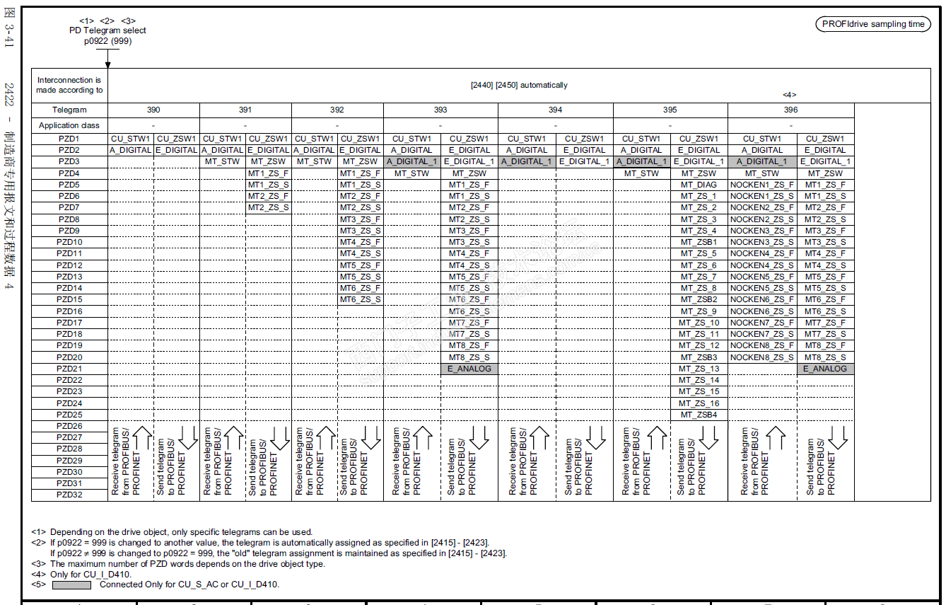

S120参数手册有392报文说明。
SINAMICS S120/S150参数手册
https://support.industry.siemens.com/cs/cn/zh/view/109827046
