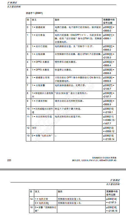

你的 状态字1 (ZSW1)的值是 16#EB37H,转换成二进制就是 2#1110 1011 0011 0111。
而状态字1 (ZSW1)的每个 位 (bit)意义分别如截图所示:
这样看起来,你的电机确实是启动了,但是没有达到目标速度。
