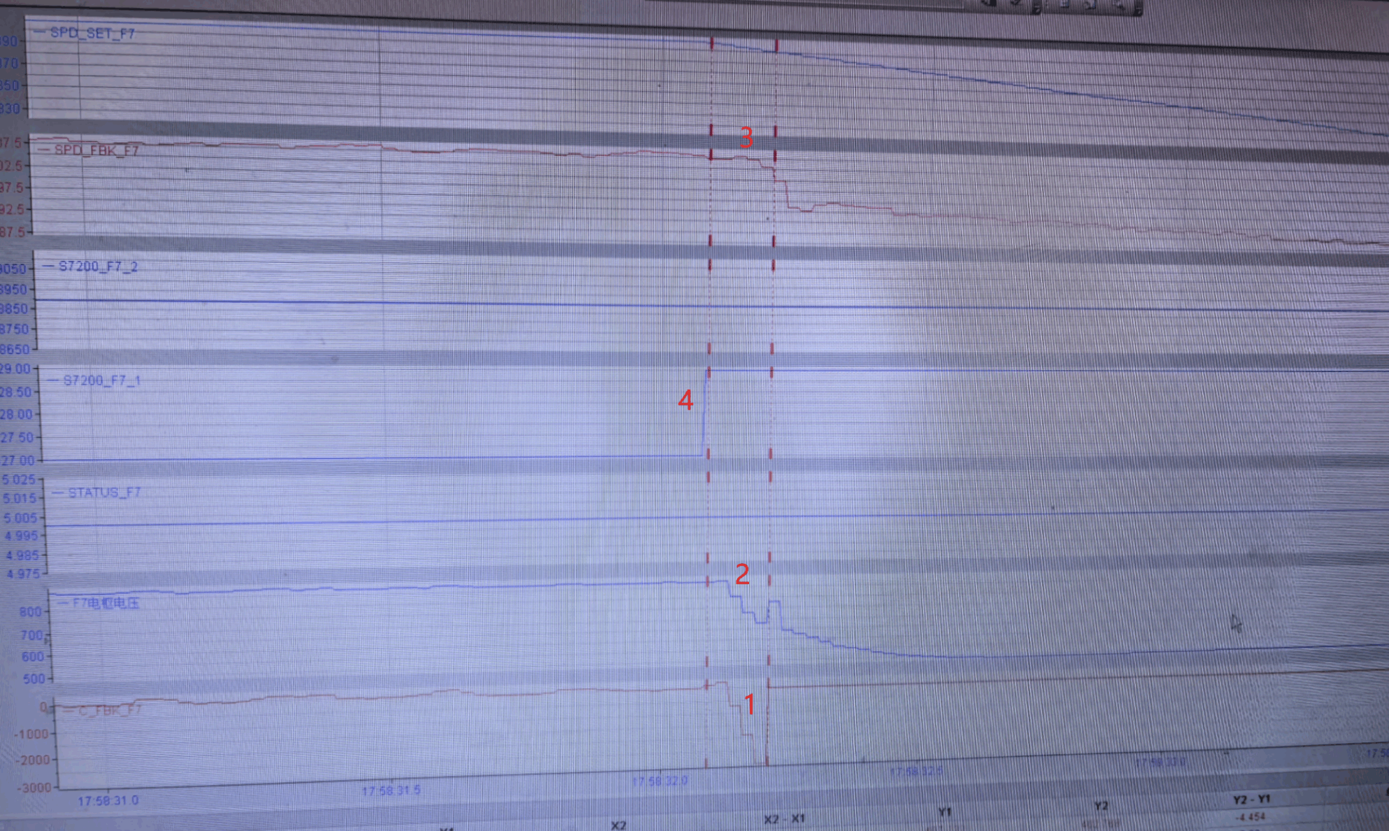

热卷厂精轧F7生产时报过流,PDA曲线如图:
  1. 首先看1处, 正向速度给定时, 突然出现负向电流按一个斜率增大,达到额定电流数倍的情况,这是逆变颠覆的典型特征;电流处于短路状态, 忽略电阻, 紧靠电感限制电流的上升率;
  2. 在看2处, 电枢电压出现下降的趋势, 因为此时开关还未断开, 励磁是正常的,所以此处说明电机速度在快速下降,这是因为有负的大转矩再取作用;至于在末端的一个突然的凸起, 我分析是开关断开瞬间,感性能量释放引起的;
  3. 第3处,这是编码器反馈,可以注意到编码器反馈的速度下降,相对于电枢电压的间接反应的速度,有一个滞后, 这是因为现场的编码器是没有固定死的, 有一个比较大的活动余量, 现场为了防止重在编码器频繁损坏,采取的一个土办法;
  4. 第4处, 这是状态字的变化,可以看到,从状态字的变化,到实际分闸,也就是电流到0, 有一哥大概100ms的开关响应时间;
