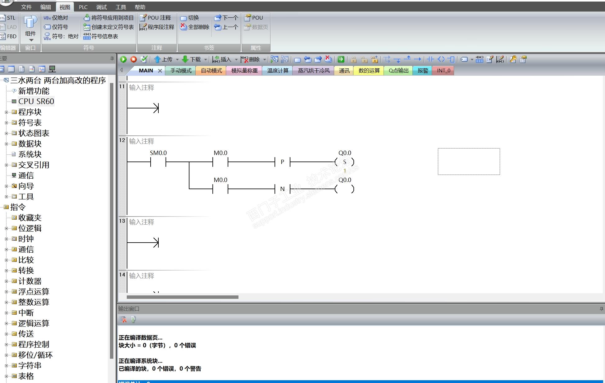

程序过于复杂,无法编译。
左母线,不支持连接两次,你加个SM0.0,扩展一下就可以了。
