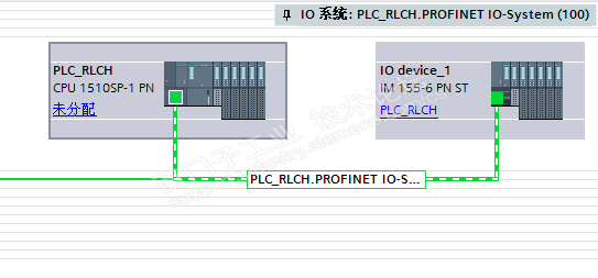

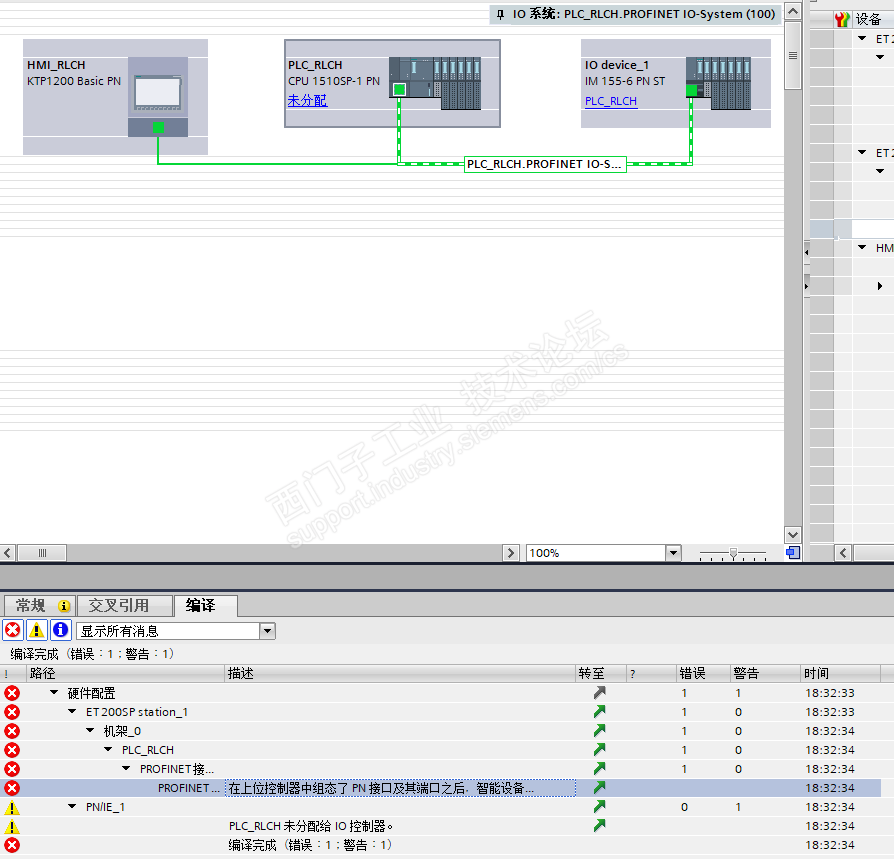

1510CPU ,下面挂接口模块 IM155-6,然后1510CPU要跟DCS PN通讯,
695
2024-08-28 18:44:16
组态的时候编译出错,是不能这么使用么??错误信息为:
PROFINET 接口_1,在上位控制器中组态了 PN 接口及其端口之后,智能设备模式中的 PN-IO 控制器将不支持 PNIO 系统上的 IO 设备。,,,18:32:34
