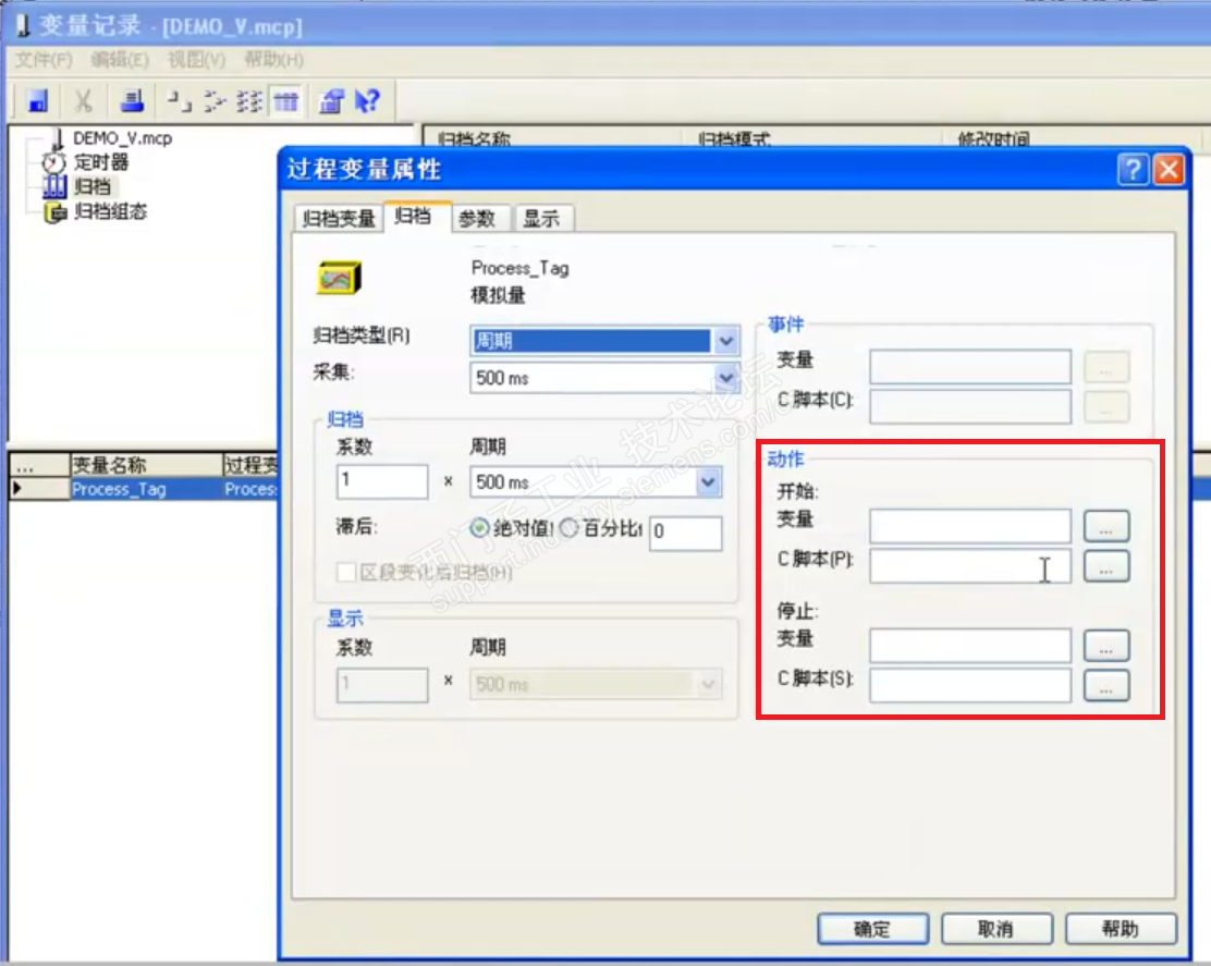

可以的,在归档变量属性里设置连接变量或者通过脚本实现。
参考1847视频:
使用变量控制变量归档的启动和停止
https://1847.siemens.com.cn/course/detail/1/17588/881
