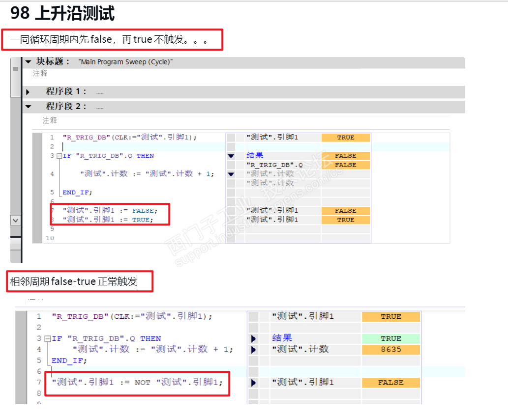

测试是这样的:再同一个循环周期内,对【引脚1】变量先置为FALSE,再置为TRUE,看对【引脚1】的上升沿检测是否被触发?
实际结果:不触发。
新手不是特别理解个中原因,希望有大佬能帮忙给解答下,谢谢~
