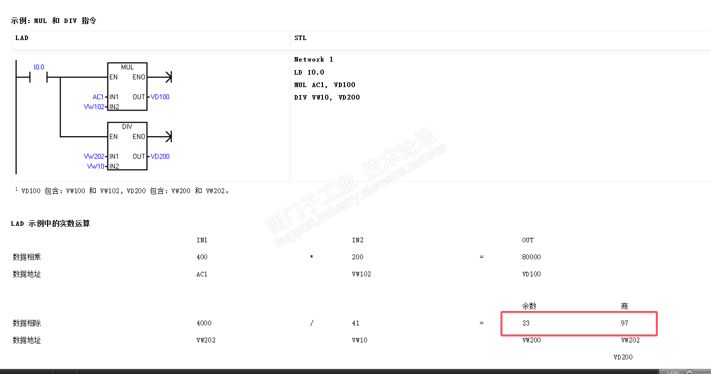

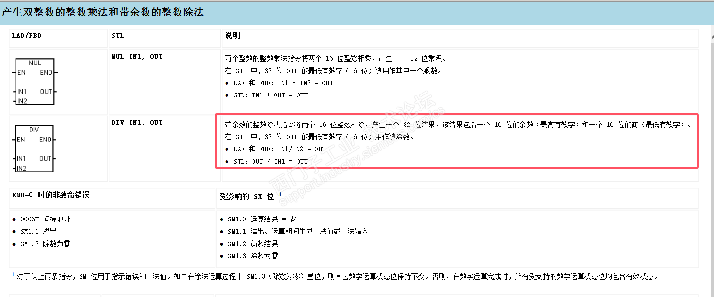

回复:请问200smart没有MOD指令如何取余?
韭菜熟了
    229
注册时间:2019-10-29
发布于 2024-11-05 15:02:01
4楼
以下是引用zhangli0在2024-11-05 14:57:44的发言 >3楼
在线帮助有说明
学习了,共同学习
