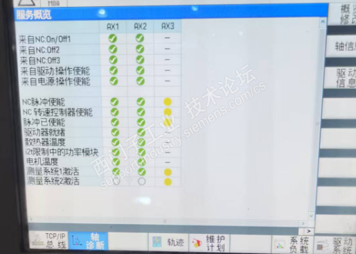

1.   故障现象:一台CK1420的斜车因为PPU坏了,送到外面修好回来后,重新恢复到之前的备份的数据,出现主轴无使能。
客户开始是自已恢复的,对机器也不熟悉,他们实在搞不出来了。
2.   处理过程:我下班后到客户现场,根据信息查DB3802.DBX4.3,DB3802.DBX2.1,DB3802.DBX4001.7都正常,
看看诊断画面,不明白为什么他们主轴会设模拟量轴,以为是用的第三方电机。
没办法我把驱动恢复到出厂设置,再进行驱动配置,配完后现象还是一样,我查了一下20070实际是三个轴,而他们主轴MD30100为什么设为:0,按道理备份的数据恢复过来是没有问题的,不应该在备份前把MD30100改为:0后再备份吧,
不管了我就先把MD30100改为:5和X,Z轴一样,然后PO重起再试。
问题解决了,纳闷的是 为什么备份不正常的数据。
