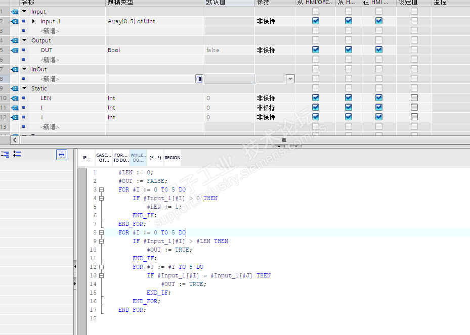

回复:1到6无序写到6个格中,程序判断正确性。
手机用户20180604694547
    1067
    33
注册时间:2018-06-04
发布于 2025-05-22 09:30:51
4楼
给你参考:
轮询几次就可以了,第一次先判读有多少个有值的数据,有值的数据值理论上就是你这些值的最大值,如果这些值超过的这个长度值就是违规值,然后再判断是否有重复值。
