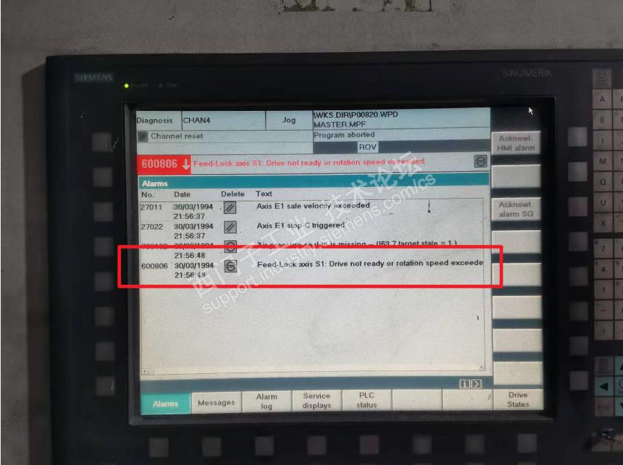

   今天上午,正忙于测试Modbus rtu与串口调试软件的功能码问题时,工厂领班打电话给我说工厂有一台设备自换模具后,主轴无法启动,并有报警出现,已经断电2次重启,报警仍然无法消除。
我到设备现场,看诊断信息,图示:
600806#是本次报警的要因。

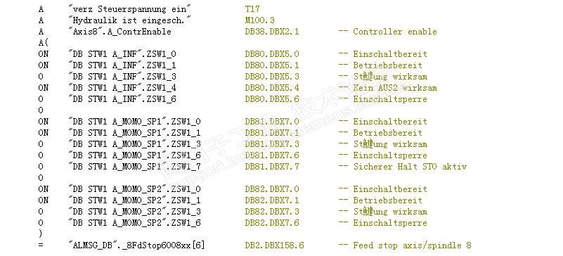

查看plc控制程序,图示:
都是一些安全检测方面触发的报警。

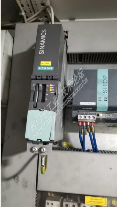

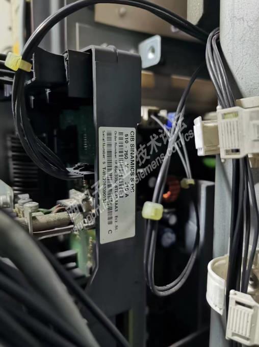

返回控制柜,确实看到主轴双轴驱动器和电源模块有红灯报警,轴控制器CU320红灯报警,图示:
驱动器6SL 3352-1AE33-1AA1。

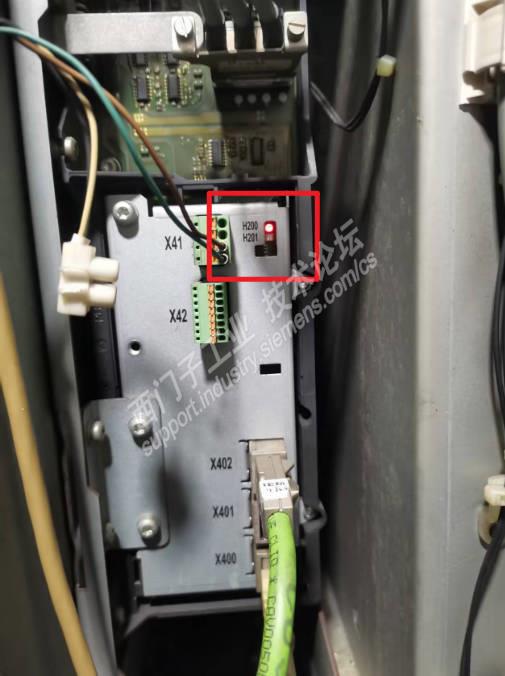

CU320也有红灯报警,图示:

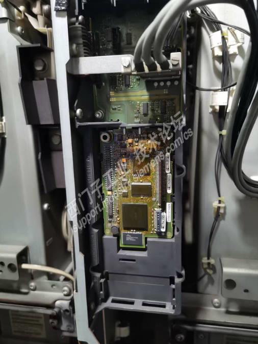

其中,红灯报警在控制板上面,图示:
6SL 3352-6TE33-1AA3。当我拨插电机温度传感器信号插头(绿色网线),发现插头底部出现有铜绿,疑似之前有电柜空调的凝结水积存的痕迹。
  因为是双电机驱动,可以有比较测试,我到2个主轴电机处测量,电机和温度传感器连接可靠,未见明显的异常,电机接地电阻也没有明显的异常。

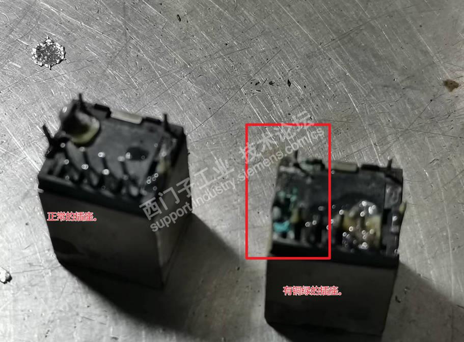

  返回控制室,打开驱动器控制板,发现电机温度传感器插座处与线路板处有明显的铜绿,拆下后,先用洁净的空气吹扫,回装测试故障依旧。

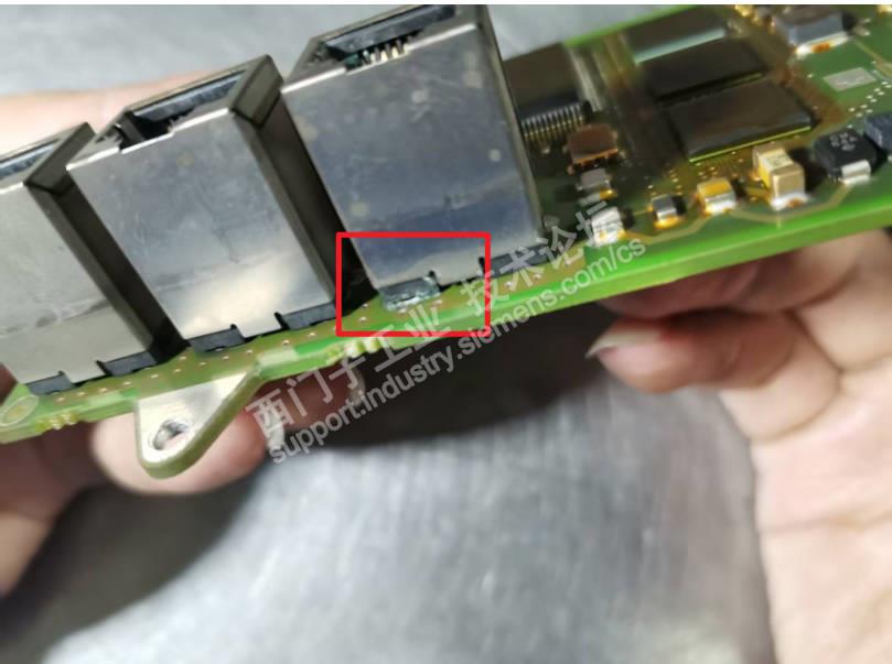

  断电后,重新拆下这块控制板,拿到公司同事处帮忙处理,疑似线路板,图示:
因为是双电机驱动,该接口处,中间位置的插座是没有使用的,正好拆下来替换,拆下来插座的情况,图示:
将正常的插座重新焊接到原位置,清洁控制板,拿回现场设备安装,图示:
  一阵忙碌的安装后,检查确认没有异状,上电启动系统,报警依然存在,按mcp板的reset键,报警消失,点动主轴选择,电机可以在Jog状态下正常运行。
  停机,返回控制室,将拆开的线路重新复原,用尼龙扎带紧固原有的光纤及线路,回装驱动器前面板。再次启动设备可以正常,本次故障排除。通知工厂正常安排生产。
