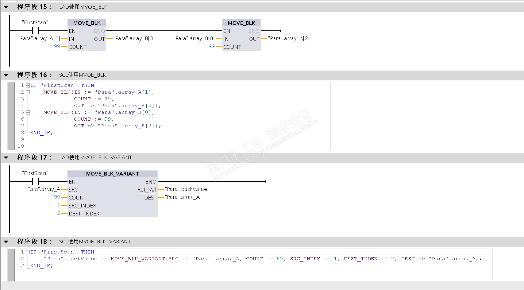

回复:循环顺序移动数值,如图循环时间99传给100,98传给99,97传给98------1传给2

提供另外两种方法,仅供参考。
