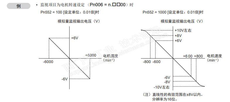

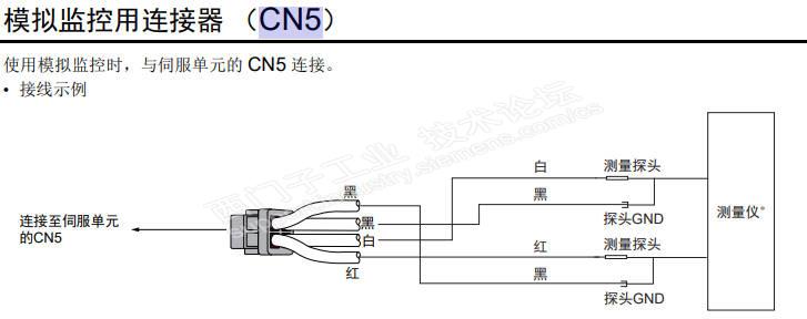

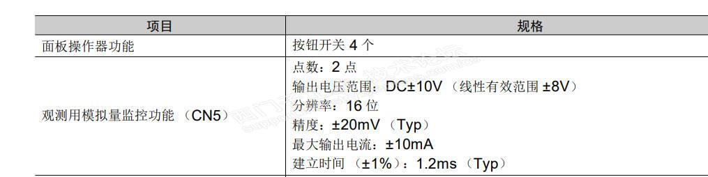

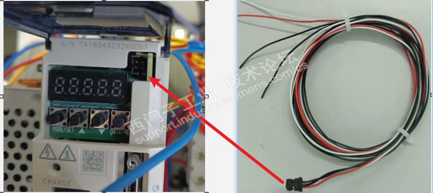

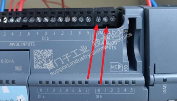

一、硬件设备
1、安川伺服驱动器(SGD7S-1R6A00A)
2、西门子S7-1200PLC(1214C DC/DC/DC)
二、求助接线端口
1、伺服驱动器CN5(模拟量监视
2、PLC模拟量输入端
三、问题描述
现在想通过西门子PLC监视安川伺服电机的转速信息,驱动器CN5接口提供了两路监视线,查阅手册发现,CN5接口输出的电压范围是±10V,而本项目伺服电机在工作时始终在保持一个方向旋转,电压应在0-10V之间(手册提供的相关数据见续图)。我现在初步的接线方法是,直接将CN5的红线或白线接在模拟量输入A0,2M接给PLC供电的开关电源负极(-),然而CN5本身也给了两路GND(黑线),是不是应该将PLC上2M接口直接连接CN5提供的黑色线上?应该怎么接线才是正确的呢?
