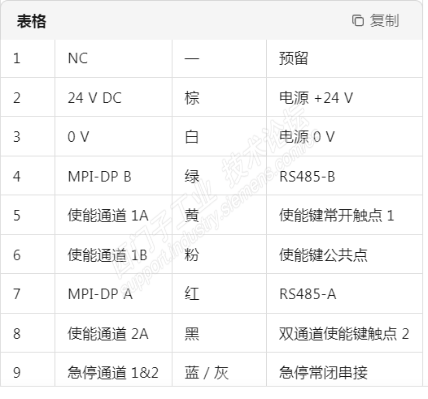

2.    10 m 电缆插头脚位定义(手持单元侧 9 芯 Sub-D 母头,已集成终端电阻):

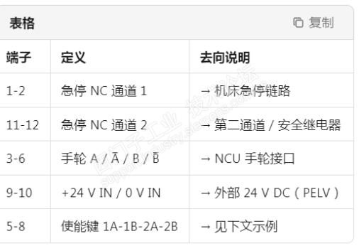

3.    分线盒(HHU-Box)端子排 X3(螺钉端子)接线表:
4典型接线示例(急停 + 双通道使能):
急停回路(双通道):
? 端子 1 和 11 串入各自安全链,断开后立即触发 NCU 急停。
? 手持单元内部急停按钮已把两通道串联,因此外部只需把 1-2、11-12 各自接到两个独立的安全继电器即可。
MPI 总线:
? 分线盒 X5(9 芯 Sub-D)→ 840D MPI/OPI 端口。
? 总线终端电阻已内置于手持单元电缆插头,分线盒端不要再加终端电阻。
