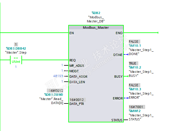

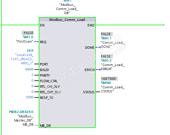

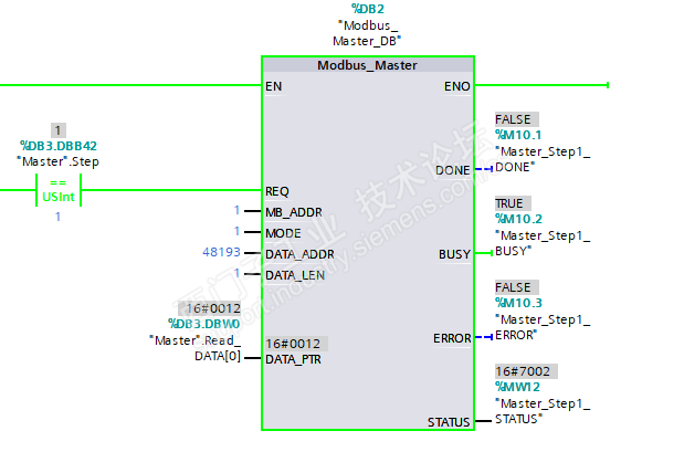

S7-1214PLC,固件版本V4.5,使用CB1241模块通信,现场设备使用串口工具读没问题,STATUS显示7000和7002,BUSY显示TRUE,在轮询,数据就是读不上来。有谁遇到这问题吗?知道一下
