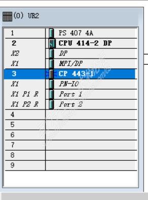

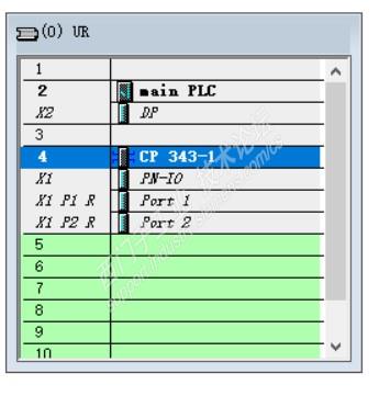

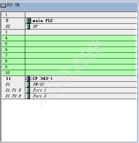

用step5.7上传程序
 当你的网络系统组态并建立了多个通讯地址,那么从任意一个网络节点(同一个网段)都可以上传与下载程序。因为你已经定义了IP 地址。
举例 你自己的PLC 命名为station_1(可以不唯一) IP : 192.168.0.1 (这个是唯一的) 。
当你需要上传或者下载时,首先均是先访问你的硬件(进行识别),例如你同时监控了4个PLC  需要分别下载PLC1/FC10   PLC2/FC10  PLC3/FC10  PLC4/FC10    (自动识别的依据就是你的节点(以太网模块分配地址) 访问PLC 。
用step5.7上传程序浏览网络节点能搜到192.168.168.111,看图片这个是一个300PLC ,那么你通过该300机架的CP343访问该300PLC ,你要看300的机架位置。默认rack 0 slot 2 (你可以试试300的硬件组态,PLC 模块只能插入在slot 2, 但CP343 4-11随意,3是用于IM接口模块的 机架扩展),如果不确认,请具体看该模块机架的排布。
   而400PLC 以及CP443-1 可以从标准机架2-9 随意插入。
不论你的CP443-1/CP343(以太网模块)在哪个slot ,但上传与下载需要确认的是你的目标PLC 的slot 位置。
希望对你有帮助
