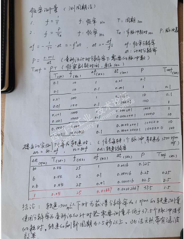

直接上图献丑看看能帮到楼主一点不?
