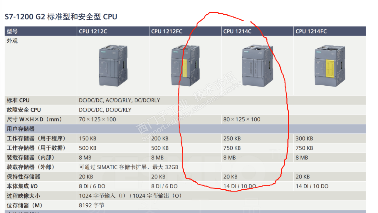

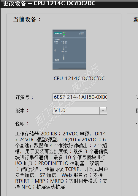

V20组态1200G2 1214DC/DC/DC显示只有200KB的代码存储区,1200G2手册介绍却有250KB,是以哪个为准
