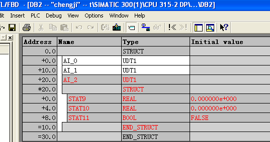

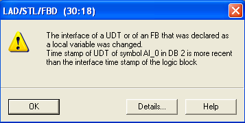

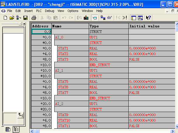

对于类似操作技巧方面的回答,没有经过实际操作我是不会作答的!至于“我以前看过你的类似发贴,但也有好多人说不行呀”,请楼主将这些“类似贴”和“好多人”明确指出来!谢谢!
分解步骤截屏说明
1、更改UDT1后,打开DB2弹出指示框如下,并点击ok;
2、打开DB2后的截屏,出现红色;
3、选中变量,右键选择“Update Declarations”
4、更新两个变量后的截图;
5、完全更新后的截屏;
