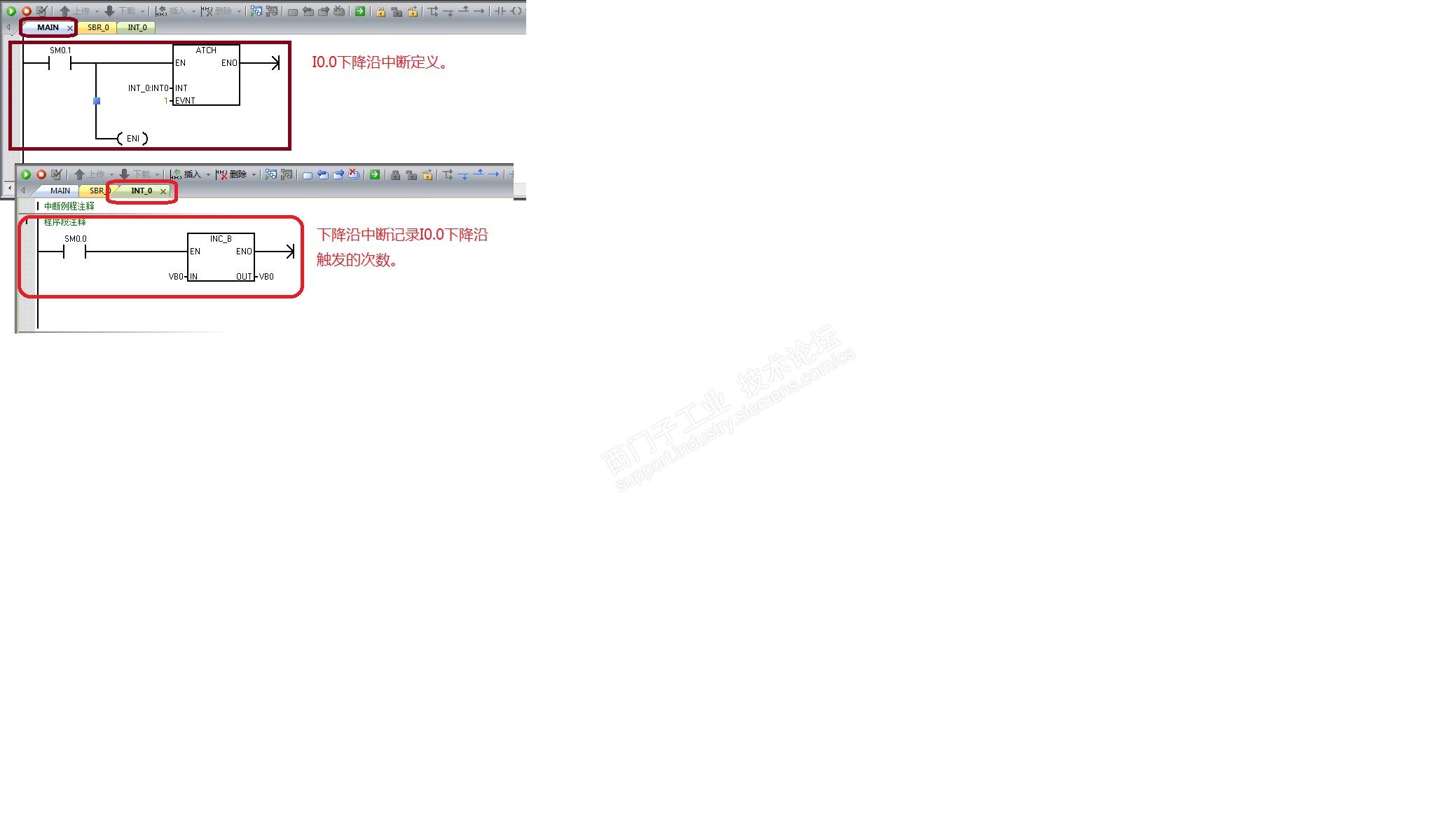

   为能够快速记录I0.0,这里均定义外部输入下降沿中断,连续测试10次。
1)200smart的测试:
定义中断,编辑中断触发次数程序:

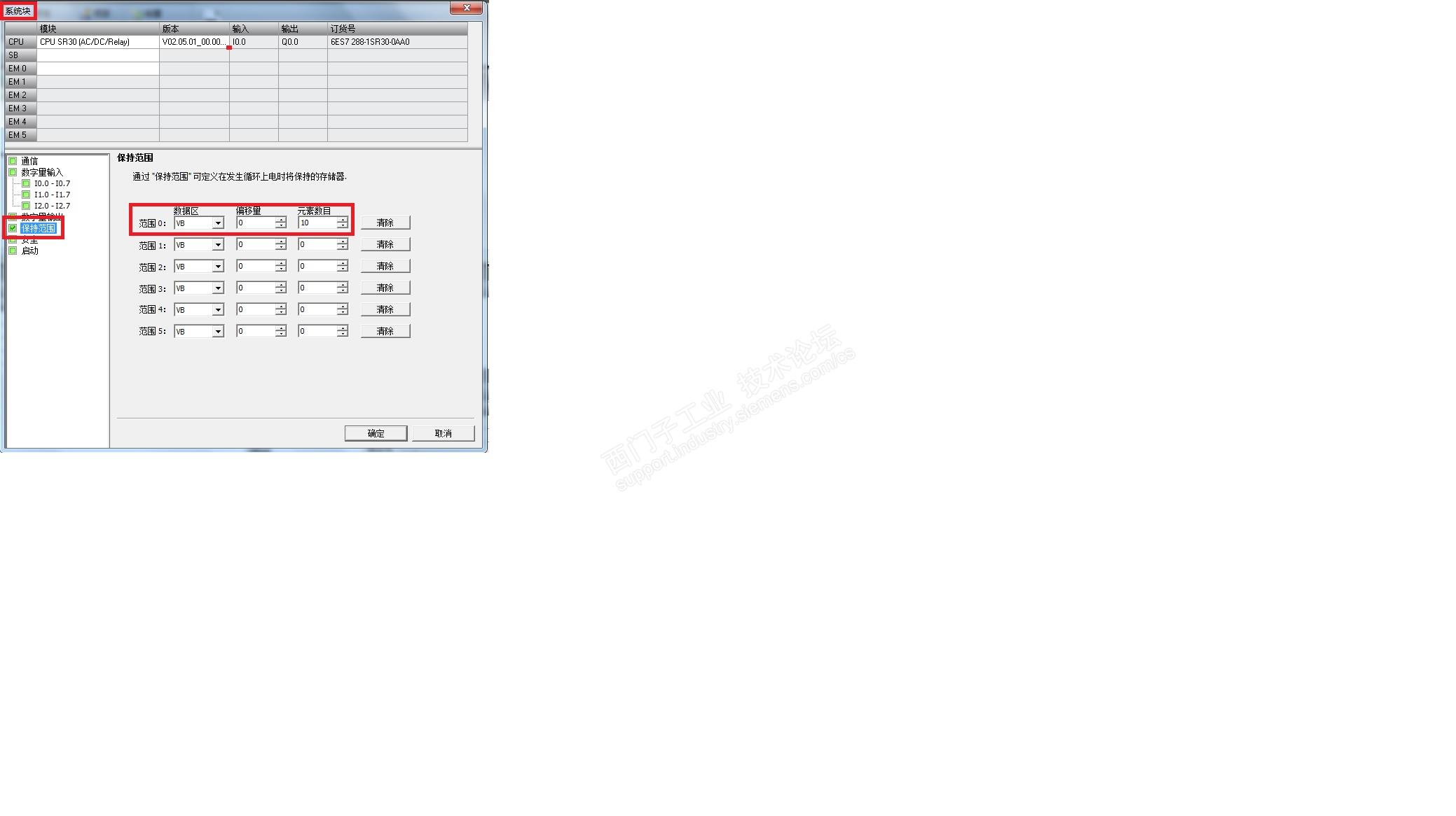

因为这个是在绝端条件下,断电测试中断次数,所以,需要在“系统块”中设置断电保持V存储区参数:

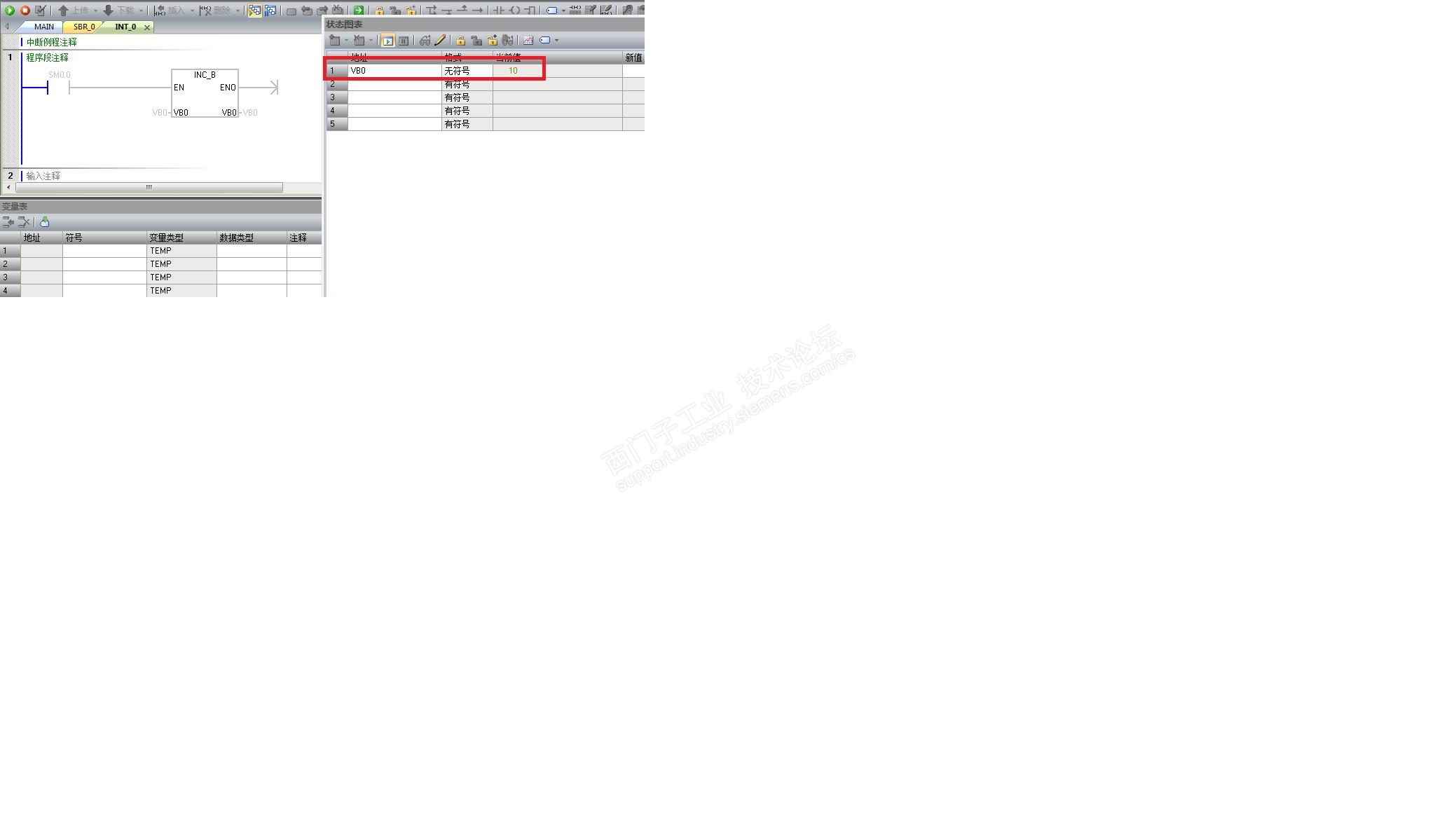

断电测试结果:
 当我10次断开所连接的断路器后,VB0记录的就是10个I0.0的下降沿次数,并没有丢失中断次数。从我给plc断电情况看,PLC交流220V侧一旦断开供电,看PLC运行指示灯需要几秒延时后,才熄灭。当然这个测试我认为是在绝端条件下的测试,可能对于PLC的电源部分的差异会影响测试数据,相对PLC电源部分的输出滤波电解电容器容量相对比较大时,失电的时间会稍长一些。续,下一个测试S7-1214C DC/DC/DC。
