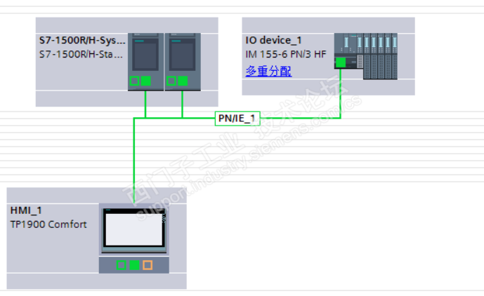

包含设备及效果:1515R,155-6,HMI,组态王。1515R为冗余PLC,两个PLC互为冗余,HMI连接两台PLC,并不因哪台PLC故障而导致数据中断或者无数据,组态王如上。
1.组态设备只需要组态在网络视图,拓扑视图无需组态,分布式IO需要多重分配,并在MRP环网中处于客户端。HMI无需处于环网

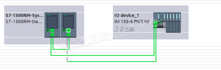

2.具体接线方式(使用拓扑视图来演示)
上图只是演示实际的接线方式,实际的拓扑视图如下:

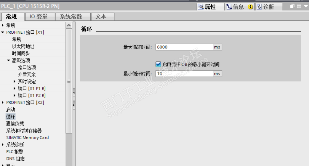

修改PLC循环属性,最小循环时间需打勾,若PLC循环太快,会导致冗余失败(这个是看的别的资料,实际上不知道会不会冗余失败--!)

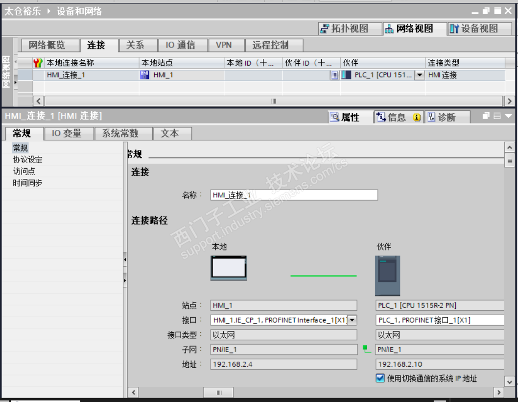

4.设置HMI通信
在此界面选择使用切换通信的系统IP,此时HMI连接的就是之前设定的系统IP。、

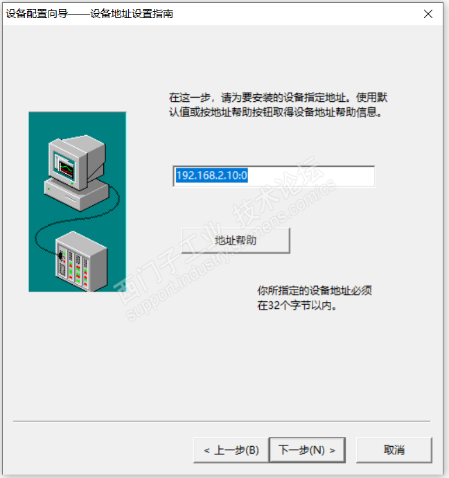

5.组态王连接PLC
选择1500驱动,地址为系统IP
