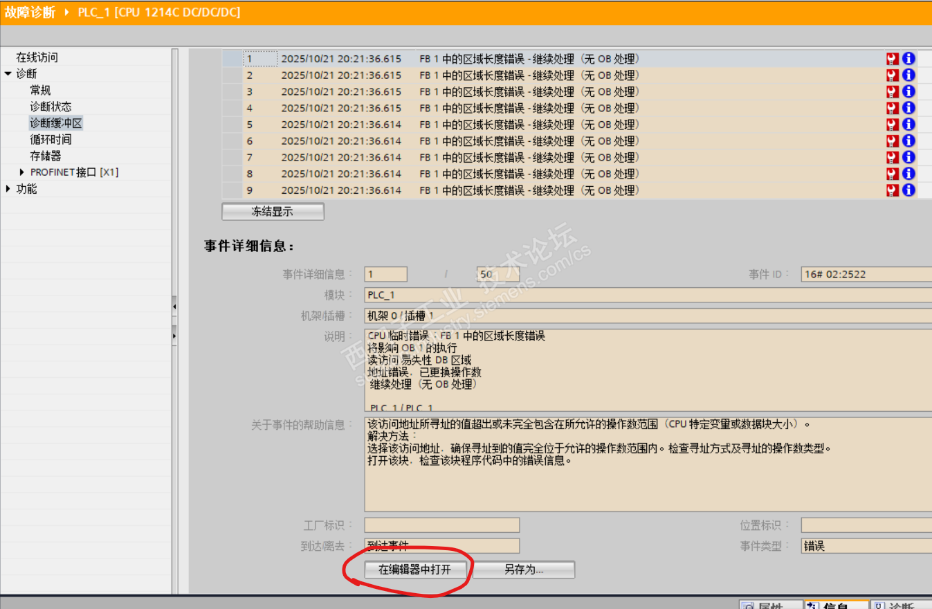

如图所示:在程序书写过程中,我们往往会出现由于程序书写错误而导致PLC系统无法运行,并报错。此时我们可以查看PLC得在线访问,点击诊断缓冲区,查看报错目录,比如我这个就是FB块区域长度错误导致的PLC无法运行,那么找到错误的地方后如何解决错误,这个也是个问题。很多人并不知道下面有个在编辑器中打开这个功能,以前我们都是在FB功能块里自己排查找原因,如果程序简短,可能相对来说还容易些找到错误。但是一旦程序成百上千行,那怎么找?根本无从下手,所以这个在编辑器中打开这个功能就显得尤为重要,一下子就帮你找到问题的地方,你根据他的提供的位置,找这个变量或者语法的错误就行了,非常的便捷高效
