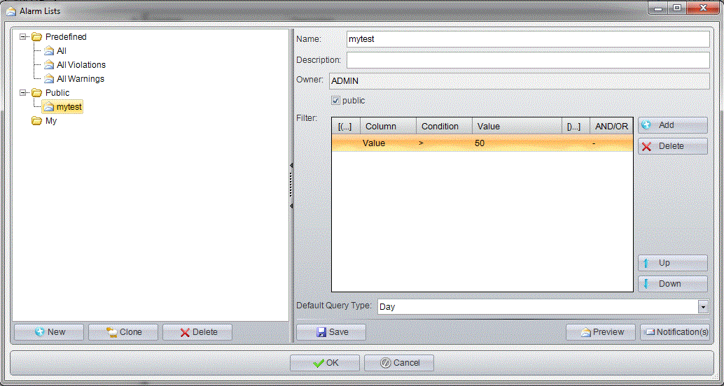

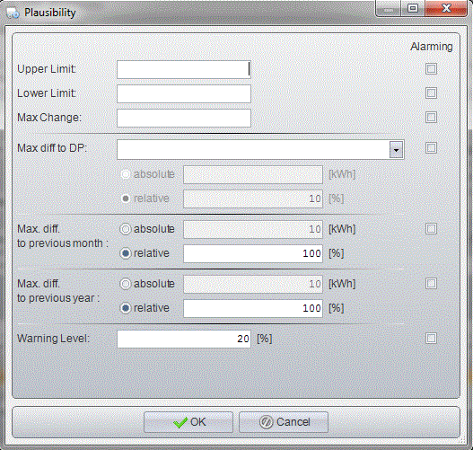

能源报警功能,在B.Data中有三种体现
1、在变量定义时候完成报警组态,从而保证数据输入时的可靠性检测
2、能源报警在Dashboard中使用,通过图形显示
3、自定义能源报警组,浏览也可以通过邮件进行发布
这里需要注意的是虽然定义的是变量报警,但是由于可以利用B.Data中中间变量Drived变量定义存放KPI分析结果,从而可以实现能源关键性能指标的分析,例如分析某个工厂空调系统,在单位温度调节的情况下,单位能效KPI突然变大,基于收到的报警消息可以快速定位设备故障,避免不必要的能源消耗。
